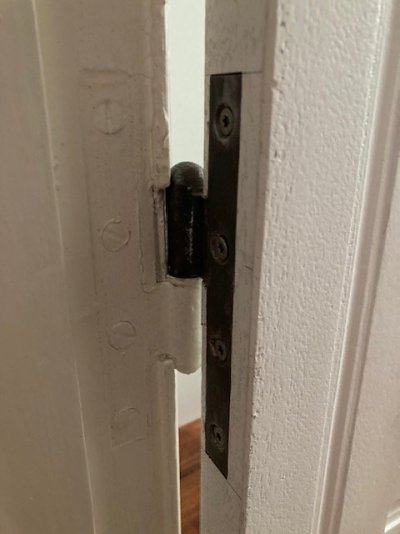

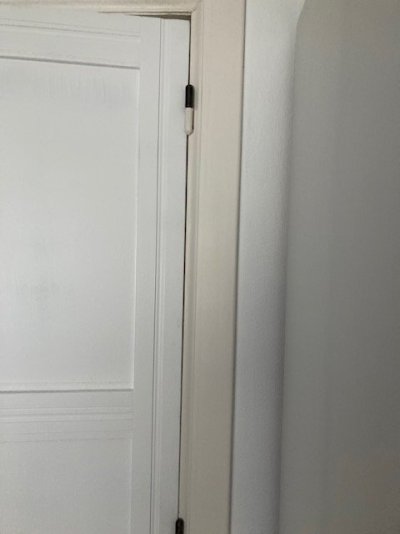

de eerste deur hangt (grondverf ok) maar ze hangt scheef, van boven is er 1 à 2mm meer speling dan van onderen (zie foto). Nu dacht ik ergens gezien te hebben dat je die oude deurpamellen (zie foto) kunt verbuigen. Klopt dat ? Zo ja, hoe doe je dat want als ik er nu aan buig of hamer, dan ben ik bang dat scharnier uit het kader komt.

Of een paar schroeven met platte kop. Kan je ze zo stellen. Deze scharnieren zou ik niet buigen, dit is een stijve constructie. Scharnieren met pen worden wel eens gebogen maar vaak komt na verloop van tijd de pen eruit.
Dan weet je ook meteen dat de deur niet juist is afgehangen.

Een paar stukjes karton of papier achter het scharnierdeel in het kozijn. Houtschilfers kan ook : ))
het scharnierdeel zou eigenlijk iets dieper moeten komen te liggen maar is een mogelijkheid (schrik voor de vele lagen verf op scharnier)
Maar heb ergens op het www gezien dat je scharnierdeel ook kunt ‘buigen’ en dat lijkt me ‘simpeler’
Ik bedoelde de onderste, om die iets meer te laten uitsteken.
Buigen lijkt me problematisch omdat je de twee paumellen wel in lijn moet houden. En niet de aanslag te ruim maakt.

Ding er uit , op een stuk dragend ijzer leggen en met de pen van je bankhamer op de knik slaan. Of de kamer waar je scharnier in valt even schuin weg steken. Paumellen passen al snel.
