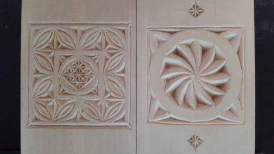

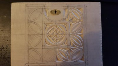

Beetje progressie is wel te zien al zeg ik het zelf, als jullie nog tips hebben zijn die zeker welkom:

@Blackunknow, je gaat zienderogen vooruit met het snijden, maar je gebruikt schuurpapier dat is uit den boze, zo krijg je geen scherpe snij randen. ik zou me meer concentreren op een bepaalde vorm die je eigenlijk eindeloos gaat herhalen, dat is misschien wel eentonig maar zo krijg je de verschillende patronen goed onder de knie. Snijden is ook rekening houden met het hout hoe de draad loopt, ik heb een man kistjes zien maken van Fries steeekwerk, hij zaagde eerst alles precies op maat zetten de tekening op het hout en begon met snijden, daarna zette hij het kistje in elkaar.
