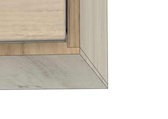

Mijn idee was om onderstaande plaatje aan te houden voor constructie, je ziet hier de de ladefront met de rechtsonder hoek. Deze verbinding zou met lijm en meerdere schroeven worden gerealiseerd. De stelpoten die ik in gedachte had komen weliswaar niet perfect onder de stijl, maar mijn inschatting was dat dit ruim binnen de marges zou vallen.

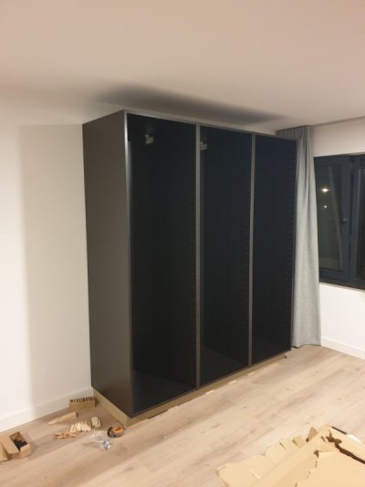

Ik dacht nog even terug aan je pax kast opmerking, daar staan de stijlen wel op de grond en zorgen deze stelvoetjes dat de kast niet voorover kan kantelen doordat ze enkel aan de voorzijde zitten.
Hoewel een sokkel waarschijnlijk de beste methode is, gaat dit me ook weer aardig wat tijd kosten... De onderregel gaat geen gewicht dragen, gezien de lades daar niet op rusten. Ik zou deze onderregel iets hoger kunnen monteren, tussen de stijlen in zodat de stijlen het gewicht dragen. Ik zou dan icm de stelvoeten eventueel kleine correcties door kunnen voeren, waarbij het pax kast idee wordt gerepliceerd.

het vraagstuk waarmee je nu zit, is een klassieker
de oplossing die je tekent, is heel complex, en vraagt uiterste precisie
trek je de draagkracht van een onderregel die tussen de stijlen zit, in twijfel, dan is het best om de onderregel gewoon onder de stijlen te plaatsen
stelpoten hoeven dan niet deels onder de stijlen te komen
noot: er zijn verschillende modellen stelpoten - die waar joris op doelt bij zijn idee om ze deels onder de stijlen te plaatsen, hebben een kraag

het grootste (potentiële) probleem is dat de verbindingen uit de bodem breken.
hoe waarschijnlijk dat is hangt af van het materiaal. bij een berken multiplex kan 6mm dikte onder de verbinders veel hebben. bij een bouwmarkt spaanplaat is dat wat anders.
bij pax komen de stijlen inderdaad tot op de grond maar als je de stelpoten vooraan gebruikt om een paar mm oneffenheid weg te regelen niet meer.
nadeel van stijlen tot op de vloer is dat je plint in stukjes per korpus moet.
mijn idee van stelpoten is eerder zoals de ikea keukens met plastic stelpoten die onder de stijlen komen.
de bodem uitfrezen zou ik niet doen, dan beter de stijlen gewoon bovenop de bodem.

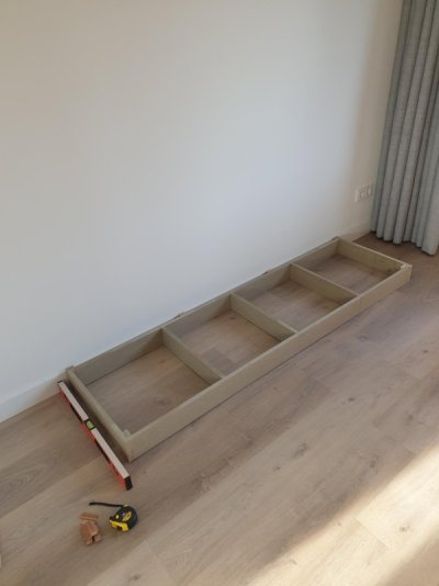

eerlijk gezegd, die oplossing lijkt me veel meer werk dan een sokkel.
  • stroken multiplex zagen (bvb 5cm).
  • ladder achting frame in elkaar schroeven
  • pas stellen met opvulplaatjes
  • frame aftekenen op de vloer
  • sokkel weg
  • om de 20-30cm een dot tec7 (tussen de paslatjes)
  • sokkel weer latten zakken op de paslatjes (evt gewicht er op)
  • 1u later kan je kasten beginnen opladen
(en achteraf kleef je een plint op de sokkel in het materiaal van de fronten)

Precies wat Joris schrijft zou ook mijn advies zijn. Het kost uiteindelijk minder tijd om een sokkel in elkaar te schroeven dan om alle kasten een voor een waterpas te stellen. En daarbij zorgen dat ze uiteindelijk allemaal op dezelfde hoogte staan.
Neem stroken multiplex (wellicht soms dubbel uitvoeren voor de stevigheid), zet er een paar schroeven in en je hebt een sokkel. Of neem een paar vurenhouten regels en maak het daar van. Je stelt die sokkel 1 keer waterpas en dan kan je gaan stapelen.
Dat vastzetten met tec7 oid heb ik niet eens gedaan. Als de kasten er eenmaal opstaan zal het echt niet meer verschuiven.
Ik zie dat ik voor een grote kast hier thuis zelfs V313 MDF heb gebruikt omdat ik dat nog had liggen. Tot op heden zonder problemen.....

Ik ben er uit dankzij jullie input, ik ga een set opvulplaatjes kopen en ga sokkelen. Ik wil het wel zo laag mogelijk houden, dit ivm de front die er later overheen moet. Zou 4 cm hoog voldoende zijn? Ik kan ze altijd dubbelop doen.

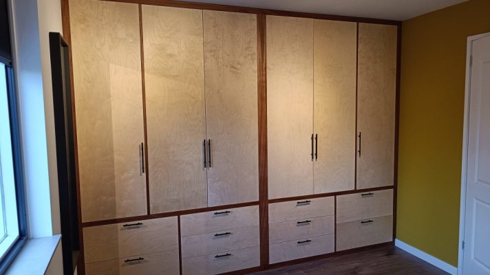

berken zijn nochtans de beste
ook ik behoed mij er voor om die voor grote deuren te gebruiken
de volledige plaat kan wel vlak zijn, maar na het zagen kunnen spanningen los komen, waardoor de stukken krommen
Helaas was het al krom bij aankoop, ik dacht niet dat het zoveel uitdagingen op zou leveren. Les geleerd ;)

Als de deuren van van boven naar onder krom staan, kan je overwegen om deurspanners te plaatsen. Daar kan je ze enigzins weer recht mee maken.

Het is in ieder geval een erg prachtige kast geworden, mooi contrast tussen licht en donker.
Als bouwer zijnde weet je natuurlijk alle details en oneffenheidjes, die een ander nooit op zullen vallen ;)
Roelv
16 jul 2023
245
123
Amersfoort
Zolang ik mijn mond dicht houdt! De grootste criticus is te zien in de spiegel.
