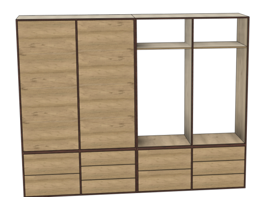

Dag,
Ik ben van plan om onderstaande slaapkamer kast te maken, waarbij de groot ogende deuren ook daadwerkelijk groot zijn. Ik heb al wat dingen gemaakt met solide hout, maar gezien het formaat van het project wil ik in principe alles van multiplex (18mm) maken om de kosten te drukken. De donkere strips zullen wel solide hout woden, maar enkel 20mm dik.
Mijn uitdaging is dat de de deuren 1.75 hoog zijn en 74 cm breed. Ik zat zelf te denken aan Berken populier (indien ik het kan vinden), maar dan praten we over een gewicht van 16.6kg. De deuren komen vast te zitten met 4 potscharnieren. Waar ik mij zorgen over maak is dat een multiplex plaat van dit formaat eventueel gaat vervormen. Maar gezien ik nog niks groots heb gemaakt met dit materiaal heb ik geen idee of die zorg terecht is.
Ik ben dan ook benieuwd naar mensen die iets dergelijks hebben gemaakt.

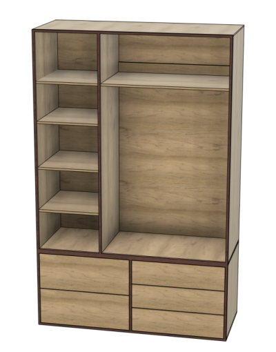

Ter aanvullen, ik heb de deuren even verwijderd uit het ontwerp rechts, als alternatief kan ik de deuren iets minder hoog maken en de bovenste delen ook nog met aparte deurtjes maken. Het onderste stuk zijn alleen lades.
Dank,
Roel
jorisvh
stabiliteit van multiplex is een gok.
soms zaag je een plaat in 2 en krijg je 2 bananen. soms gaat het goed.
hoe meer dunnere lagen, hoe stabieler.
berken is stabielst, maar ook duurst en niet meer gemakkelijk te krijgen (Rusland). mijn huisleverancier stelt esdoorn voor als alternatief. nog geen ervaring mee.
ga je naar underlayment, wat nooit als meubelplaat bedoeld is, moet je al veel geluk hebben dat het recht blijft.
ik vermoed dat de nerfrichting in de tekening niet klopt?
berken of populier? dat is heel wat anders, zeker naar gewicht.
74cm is veel. ik zou overwegen naar 5x60cm te gaan ipv 4x74. je hebt al heel wat ruimte nodig om zo’n brede deur te openen en de belasting van de scharnieren wordt een stuk groter. er is een reden dat 60cm standaard is.
voor populier is 740mm breed ook een ongelukkige maat. die platen zijn meestal 1220 of 1305.
berken is vaak 1503 dus dan zou 740 prima passen.
Roelv
16 jul 2023
126
41
Utrecht
Dag Joris, de nerfrichting klopt inderdaad niet en ik bedoelde berken. Ik had al zo'n vermoeden dat de breedte het grootste probleem zou worden. Ik zal ook zeker eens esdoorn opzoeken, deze ben ik nog nergens tegen gekomen in het assortiment. Dus mocht je een suggestie hebben?

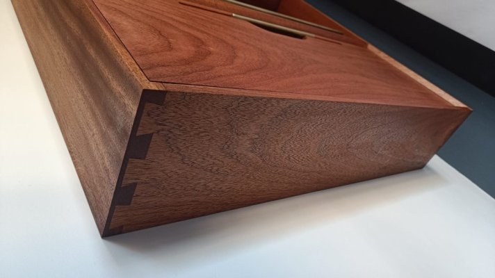

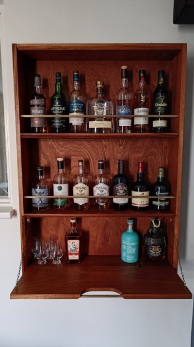

Even stoefen en om perspectief te zetten, dit was mijn laatste project (het hout, niet de whiskey). Volledig van mahonie (met triplex achterwand van mahonie). Hier wordt ikzelf warm van! En ja, ook van de whiskey :)

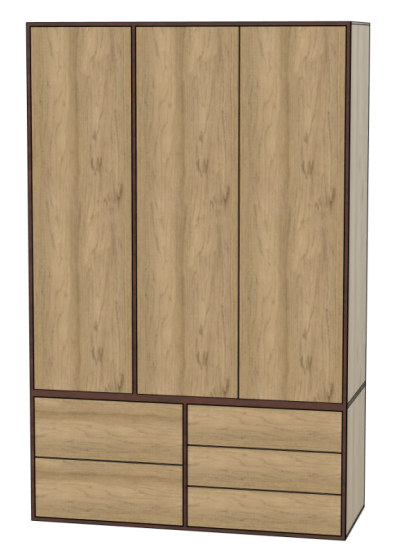

Om even de verwerkte feedback terug te geven, de deuren heb ik aangepast en zijn nu 175 * 50 cm. Ik heb voor de bovenkant en voor de bovenste lange plank een extra strip ter versteviging toegevoegd, een soort van lip (ken de precies term niet) en schroef die aan de plank vast om doorzakken te verminderen/voorkomen. Er gaan geen hele zware dingen erop liggen, maar zoals Zot al aangaf is het wellicht een slim iets met inliggende deuren.
Mochten er nog andere tips zijn voor multiplex deuren van dit formaat, hoor ik het graag!

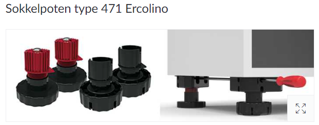

Ik heb mijn zinnen gezet op deze: Metalen stelpoot | 30 mm | M8. Reden is omdat die donkere frontjes er pas op het einde op gaan en dat kan ik dan mooi strak tegen de grond aan plaatsen nadat alles gesteld is.
Mocht dat een slecht idee zijn, dan hoor ik dat graag.
7.158
1.956
een slecht idee mag ik het niet noemen
hiermee heb ik geen ervaring
die bevestigingsplaat komt onder het corpus ?
de verstelspeling is dan zo groot als de diepte van de plaat, tenzij je een gat in de onderplaat van het corpus boort
de voetjes lijken mij tamelijk klein
hoe is jouw ondergrond ?
hoe ga je die verstellen wanneer het corpus op zijn plaats staat ?
ik dacht eerder aan zo'n type poten
