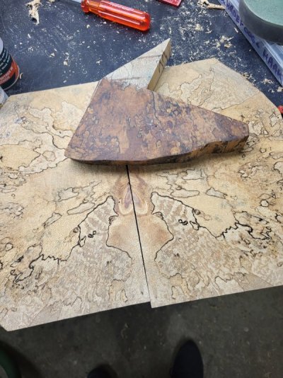

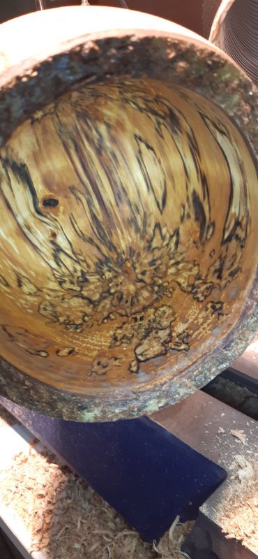

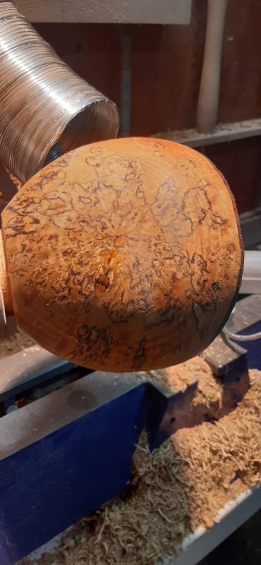

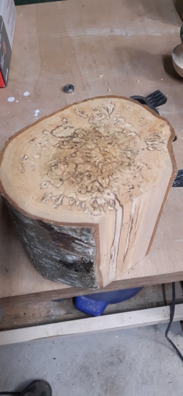

Vandaag een blok brandhout gezaagd en een zijde vlak geschaafd. Er zit flink slaap in, wel vind ik het een heel mooi getekend. Bij het draaien wel veel uitscheur en zachte plekken. Tear out heb ik kunnen wegschuren maar de zachte plekjes worden dan al snel deukjes.
Met welk product is dit best te behandelen zodat ik bij de volgende schuurgang een mooier oppervlak krijg? Liefst gewoon erop smeren, wil (nog) niet aan vacum/epoxy beginnen.
Als iemand weet welke houtsoort dit is hoor ik het graag.

Cactus juice (of soortgelijk product van Polyestershoppen) werkt veel dieper maar vraagt vacuum en gortdroog hout. Houtversteviger van Borma Wachts of iets dergelijks van 'l Ancien Ebenistes werkt oppervlakkiger. Het is uitermate lastig om oneven hardheid glad te schuren maar je kunt het proberen..soms is hout te ver heen en zonde van de moeite / het geld.

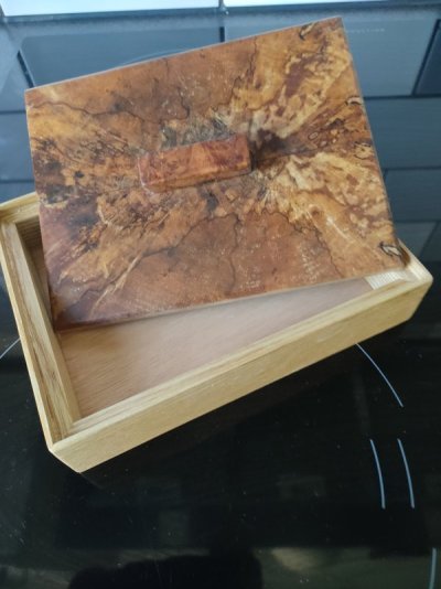

Als je dit zou willen gaan stabiliseren onder vacuum dan krijg je wel een compleet andere kleur. De stabilisatievloeistof vult geen gaten. Ik heb hier wel een voorbeeld liggen en zal morgen wel een foto voor en na de behandeling plaatsen.
10.724
2.586
Dit is een deksel die ik gemaakt heb van hout met slaap. Dit is gestabiliseerd met stabicure. Dat gebruik ik niet meer. Niet te kleuren en dit dekseltje heb ik 3 keer in 2 jaar moeten afwerken na enkele maanden ging de lak er af. Staat nu in de olie.
Hout komt van het brandhout hok. Veel van de stronk moest ik weggooien dat was te verrot. Dit is wel kopshout maar dit gespiegelde stuk vind ik erg mooi.

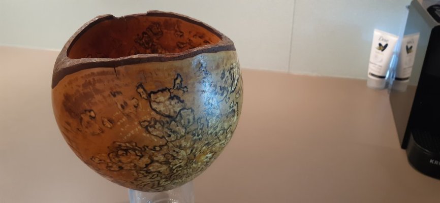

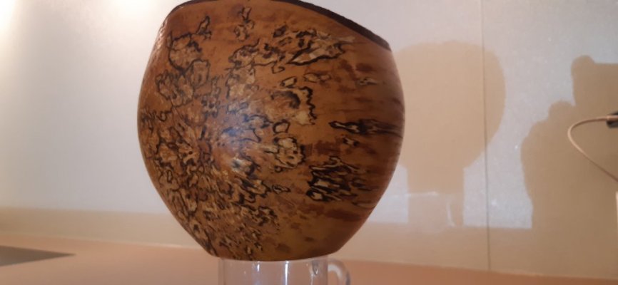

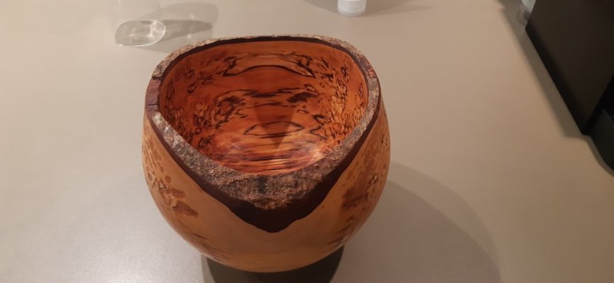

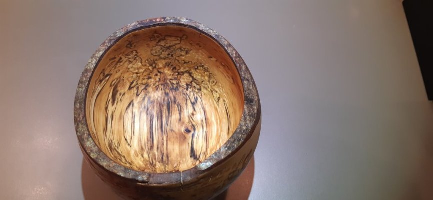

Bedankt voor de reacties, de Variopox injectiehars van Knotwilg lijkt me de beste toepassing hiervoor. Natuurlijk kon ik niet wachten dus vandaag afgewerkt, gisteren 3 keer met Wood hardner van Willy vd. Houte ingesmeerd. Durfde de wanden niet dunner te maken, enkel de bovenste rand waar dan natuurlijk ook een stukje bast is uitgebroken. Vanmiddag eerst 20 min. schuren met de haakse slijpmolen begonnen met korrel 80 tot handmatig korrel 240. Daarna Danish oil van de Cokerije erop gezet en opgepoetst op de draaibank.
Resultaat is vrij goed, door de olie is het hout donkerder geworden en slaap minder uitgesproken. De tekening van de slaap daarentegen is schitterend!
Ik heb nog een stuk van hetzelfde stammetje (weet niet welk hout, denk soort populier), kijken of er een leuk schaaltje in zit, behandelen met epoxy. Wordt vervolgd.
