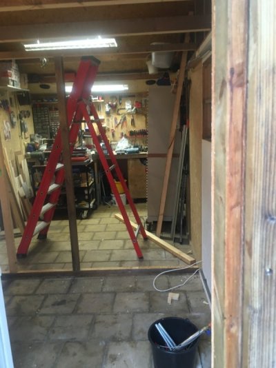

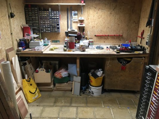

Op deze 2 foto's zie je mijn oude werkplaatsje (hier was ik al begonnen met uitruimen) van ca 2,7 x2,7m, zoals je ziet staat het veel te vol (of ik heb teveel gereedschap dan kan ook natuurlijk :)

Hier is mijn oude werkplaatsje al een eind leeg (dat was nog heel wat meer dan ik gedacht had wat er in mijn werkplaatsje gestouwd zat) en zie je de tussenwand die al gedeeltelijk gesloopt is
Hier is de tussenwand (en het ieniemienie zoldertje wat ik op het voorste gedeelte had zitten) al bijna gesloopt.
Heb nog wel even te ruimen voor ik mijn oude werkbank kan slopen
Maar ook dat lukt natuurlijk wel uiteindelijk
De overkapping naast de schuur staat inmiddels propvol met alls uit mijn werkplaatsje
Tuinmeubels ed heb ik maar tijdelijk in mijn loods op mijn bedrijf opgeslagen

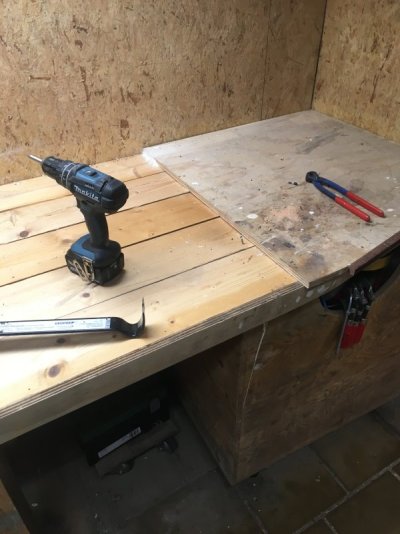

Ik hou wel van degelijk bouwen, maar dit was een beetje overdreven misschien....een balklaag van 7cm dik onder een werkbankje :)
Werkbank verdwenen, nu de OSB platen nog verwijderen.

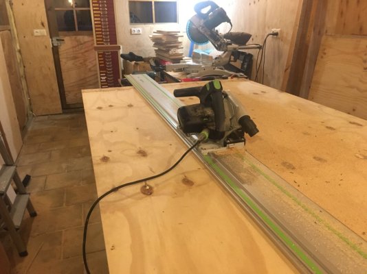

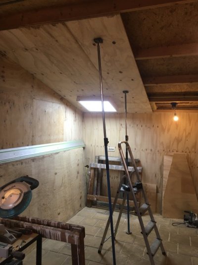

Ik ben niet zo'n fan van OSB, dus de wand en plafond worden betimmert met gebruikte underlayment platen
Hier ik heb ik laatst een paar pallets met hele platen en stukken plaat van verkregen door een ruil
Kunnen prima gebruikt worden na er overheen gegaan te zijn met de (band)schuurmachine.

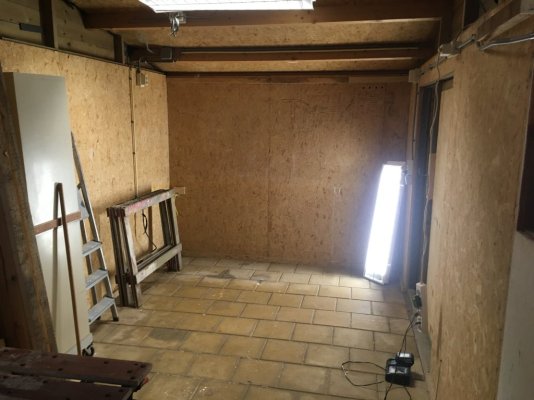

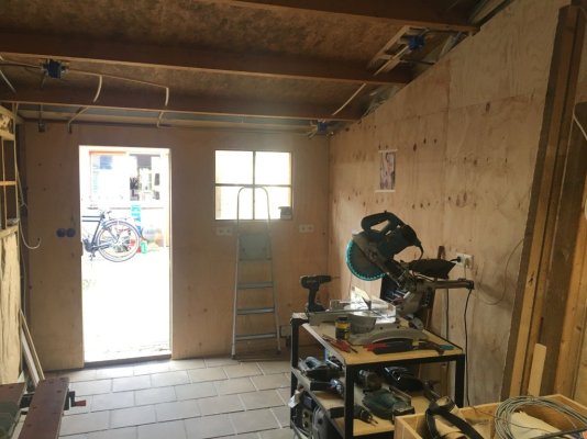

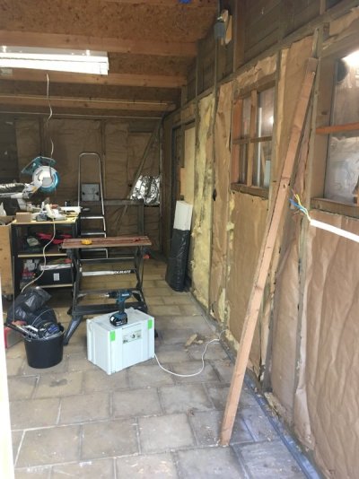

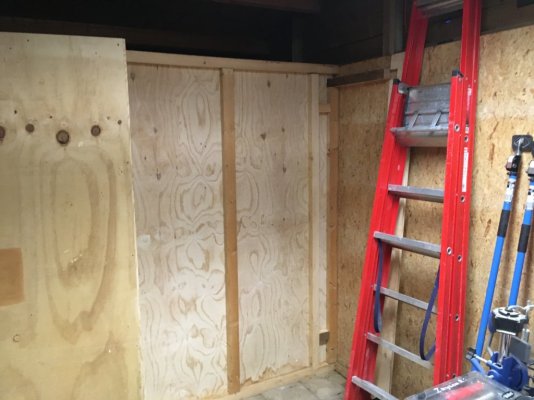

De puntgevels waren niet betimmerd en ook niet geïsoleerd, net als het dak/plafond.
De eerste wanden zijn geïsoleerd en betimmerd
Ook meteen de stroom maar aangepakt en van opbouw naar inbouw gemaakt
Inbouw stopcontacten had ik nog genoeg liggen, wel niet allemaal derzelfde, maar dat vindt ik niet zo'n probleem voor in de schuur, dit koste namelijk niks.

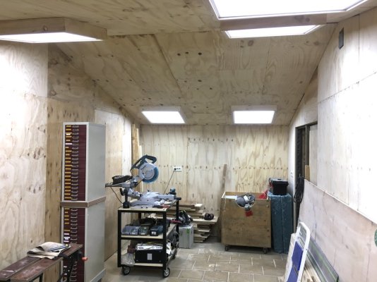

Wat een genot is die invalzaag van Festool toch
Ik heb hem al jaren en ik vindt hem inmiddels onmisbaar :)

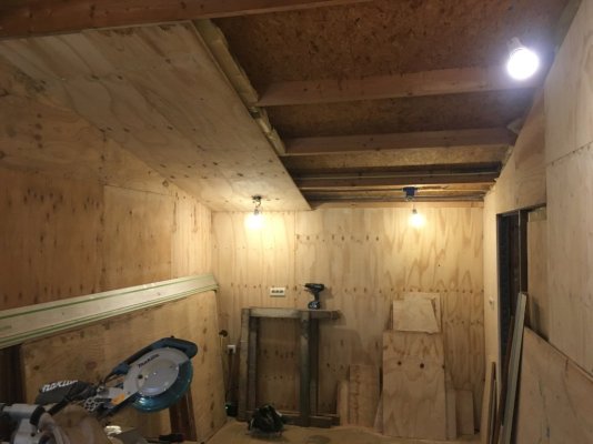

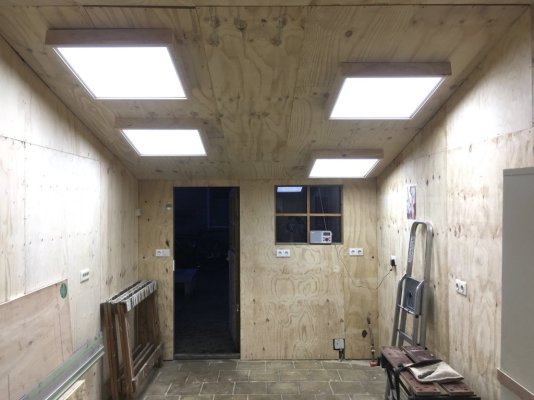

Wanden zitten er in, en door met het plafond
Trouwens alle isolatie heb ik ook gratis gekregen van een vriend die een sloopbedrijf heeft, altijd handig

Als je je elektrabuizen niet van die haakse knikken voorziet, is het een stuk makkelijker draden trekken. Gratis materiaal werkt het fijnste.
Waarderingen: Wim Kluck
Superkees
17 aug 2017
2.075
414
Ik zie het nu pas, maar zorg er voor dat de ruimte tussen het dak en de isolatie op je plafond kan ventileren. Vocht komt er onvermijdelijk tussen en dat gaat zonder ventilatie condeseren en in je isolatie lopen. Uiteindelijk wordt dat één grote schimmelbende.

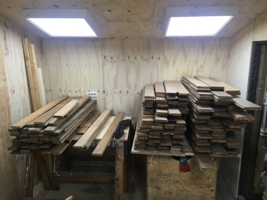

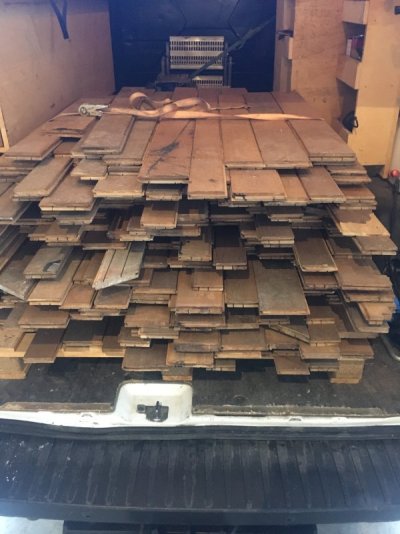

Bij de verbouwing van het huis van mijn dochter kwam deze massief eiken vloer er uit.
Eeuwig zonde om weg te gooien dus die had ik meegenomen en in mijn bedrijfsloods opgeslagen.
Die ligt nu in mijn bus en die gaat zaterdag in de schuur gelegd worden.
Zo'n luxe vloer ben ik ook nog niet vaak tegengekomen in een schuurtje :)
Natuurlijk eerst dikke folie op de ondergrond, dan een ondervloer van 7mm om de oneffenheden op te vangen en dan deze planken er in.
Rondom komt een stugge celrubber rand van 12mm dik om het werken van de vloer op te kunnen vangen.

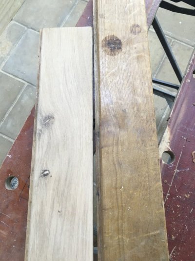

Tja, dan besluit je ineens dat het toch mooier zou zijn om de vloerplanken netjes schoon te maken en te schuren voor je ze gaat leggen.
Ziet er een stuk beter uit nietwaar?
Gaat alleen een kléin beetje meer tijd kosten dan gedacht voor ik deze stapel klaar ga hebben.
Nou ja, het is maar werk en het is hobby zullen we maar denken :)
Het leggen zal hierdoor wel een week uitgesteld moeten worden.

je gaat de sjiekste werkplaatsvloer ooit hebben 😳👍.
is het niet veel handiger die zo te leggen en dan te schuren met een woodboy (normaal gezien makkelijk te huren)? dan ben je in een paar uur klaar en is de vloer ineens perfect effen.
Dat klopt Joris, maar er zitten ook lijmresten en veel vuil in de groef en op de veer, dat moet er toch uit voor ik kan gaan leggen. Als ik ze dan toch allemaal in mijn handen moet hebben kan ik ze ook net zo goed meteen netjes schuren
Waarderingen: jorisvh
8.137
2.625
Als de vloer al eens eerder geschuurd is, is de afstand van de veer en groef ten opzichte van de geschuurde kant, niet meer overal gelijk. Na het leggen zal je dan de vloer moeten schuren, omdat je anders hoogte verschil tussen de planken hebt.
8.137
2.625
Als je de planken als ze al eens geschuurd zijn, door een vandiktebank gaat halen, zal je al je hout op de maat van de dunste planken moeten schaven. Heel vaak hou je dan maar weinig hout dikte over bij de groeven, waardoor het bovenste deel erg makkelijk afbreekt. Als je eerst gaat leggen, kan je de planken uitzoeken en dan leg je de dunste planken op de minst belastte plekken. Bijvoorbeeld langs de plinten of onder waar kasten komen. De dikste delen leg je in het midden. Als je nu gaat schuren kan je de delen naar elkaar schuren en verlies je de minste dikte.
