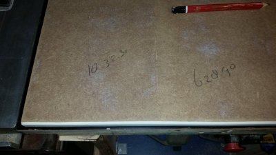

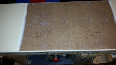

Op het negatieve verhaal over eco tools schuurpapier hier komen de te resultaten. Zeer verrassende uitslag die ik eerst even wil analyseren.
10.761
2.604
Test festool rs 400 papier versus divers
Doel van de test: vergelijken van de kwaliteiten van schuurpapier. Maat 81x133mm met gaten voor festool. Machine festool rs400e met stofzuiger festool ctl26e. Hout geschilderd mdf 2 lagen grondverf drie lagen alkydverf.
Te schuren oppervlak 87x25 cm verdeeld in vier delen van 20x25cm. Gekozen is voor mdf omdat dit een homogeen materiaal is.
Het papier 1
Vlak 1 tijd nodig 183 seconde
Vlak 2 206
Vlak 3 243
vlak 4 245
papier 2
Vlak 1 150 seconde
Vlak 2 167
Vlak 3 177
Vlak 4 214

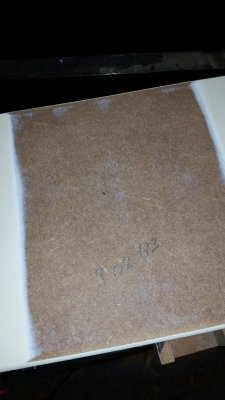

Voor mij een opmerkelijke uitslag. Die mijn menig over een merk papier niet bevestigd. Deze was: het is ongeveer gelijk in kwaliteit. Uit deze test komt duidelijk naar voren dat het papier 2 veel sneller schuurt. Dan is de vraag hoe lang schuur je door met een velletje? Deze velletjes zien er beide nog prima uit. Er is van beide wat scherpte af. Ik doe deze week nog een verdere test. Ik schuur met deze oude velletjes nog twee vakken verder.
Ja hoe moet je deze uitslag nu lezen? Want zoals gezegd, de uitslag is niet wat ik er van verwacht heb.
Is er iemand die ook zijn papier getest wil zien geef dat dan even aan met een PB en stuur een pb.

Mijn eerste idee was ook niet de snelheid maar de kwaliteit. Dit kan onderhevig zijn aan persoonlijke voorkeuren. Ik zal zeker aan het eind van de test hier mijn oordeel over geven. Het is eenvoudig te zien wanneer een stuk mdf kaal is. Dit is met een stopwatch zeer goed te meten. En het gaat niet om een seconde meer of minder. De ene keer druk je toch harder dan de andere.
Bij de keuze van mijn mdf met verf heb ik gekozen voor verf dit al een jaar of vijf oud is. Dus lekker uitgehard. Schuur je dit met stofafzuiging dan loopt het tot nu toe geteste papier nul komma nul vol.
