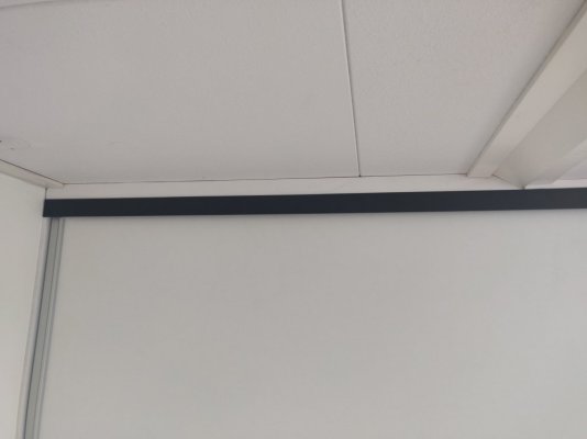

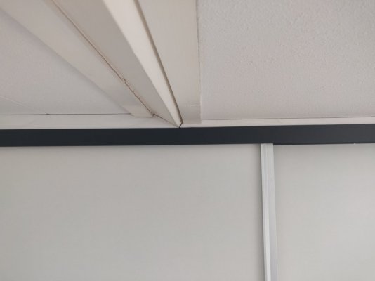

Ik had in eerste instantie het idee om 1 lange balk te gebruiken (moest aan de linkerkant 3cm opvullen en aan de rechterkant 1 cm om het gelijk te krijgen met de draagbalk). Maar uiteindelijk zijn het 2 balken geworden. Deze heb ik met de tafelzaag op dikte gemaakt en me te hand afgeschuind zodat hij tegen de draagbalk zou komen.

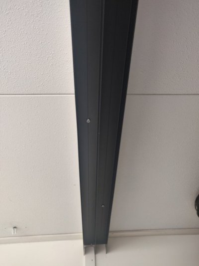

De balken heb ik gewoon aan het plafond geschroefd. Dat bleek steviger te zijn dan verwacht en het heeft niet veel te houden. Dit is de variant die niet hangt maar rolt aan de onderzijde (de r40/60 van storemax), dus het heeft niet veel te houden, het geleid alleen.
Ik had dus een balk van 420 cm gehaald terwijl korter ook had gekund.
Ik zal zo even een close up van de balken plaatsen.
