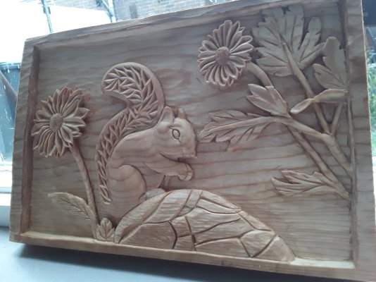

Dit ziet er echt veelbelovend uit!(y)
Het schilderijtje begint tot leven te komen.
  • Geweldig
Waarderingen: Magda
Prachtig Magda,
Nu komt er meer en meer "leven" in het werkstuk.
Door het creëren van diepte bij de bloemen springen deze er nu uit. Het is alleen niet altijd gemakkelijk om zo aan de onderzijde van de bloem te moeten snijden. Vooral opletten dat je de andere delen niet beschadigd.
Ook de bladeren krijgen een meer natuurlijke uitstraling doordat ze niet egaal vlak meer zijn.
Als je bij de over elkaar liggende stengels ruimte tussen deze snijdt krijg je op die plekken ook meer diepte.
Je zult zien dat je zelf ook meer op die manier gaat werken, diepte creëren door bepaalde delen dieper te snijden . Bijvoorbeeld de onderzijde van de voorpoot thv de buik, de bolling van de achterpoot en het bloemen- hart van de bloemen.
Goed bezig (y).
Groet Edwin

Dank je wel Edwin,
Het is inderdaad niet makkelijk om eronder te snijden maar met veel geduld lukt het wel. En heb me uitrusting uitgebreid met een pincet om die kleine snippers los te trekken/weg halen.
Ik ga nu kijken hoe de bladeren en takken "los" kan krijgen voor meer effect want dat vind ik zelf ook mooier.
De eekhoorn ga ik weer over een paar weken verder onder begeleiding zodat hij net echt gaat lijken.
Nu ik dit zo allemaal zie is de rotsblok waar hij op zit een saai stuk iets geworden. Ik heb een mooie afbeelding van een gespleten rots gevonden en ga kijken of ik die erin kan maken. Op eigen gelegenheid dus dat gaat nog spannen worden of hij ook zo sprekend word zoals de rest.
Hou jullie op de hoogte

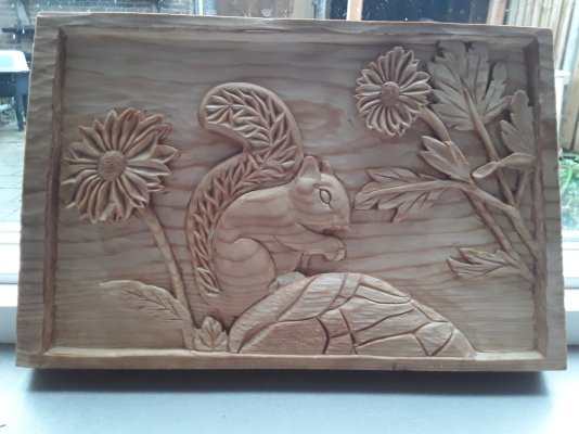

Klaar!!! Nou ja in iedergeval voor mij want mijn doel is bereikt. Hij is 10x mooier geworden dan wat ik ooit zou durven dromen.
Bij het schoonsnijden van de bloemen ben ik er achter gekomen dat ik get geduld niet heb om dat netjes te doen. Dus ik dacht als ik dat netjes ga maken dan komt er een stapel van niet afgemaakt werk of ga hem afraffelen. En nu hij in de lijnzaadolie staat zie ik nog meer dingen die ik zou moeten doen. Dus het is een goede keuze geweest
De volgende keer ga alleen een beestje en waar hij op zit in reliëf doen en de rest als kerfsnede. Want dat vind ik erg leuk en is ook gelijk me sterkste kant. Op naar een van de volgende projecten.

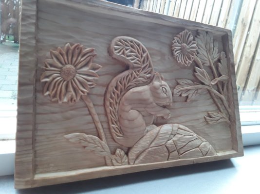

Hoi Magda,
Hij is prachtig geworden.
Ik ken dat probleem wat jij aanhaalt betreffende afwerking.
Mogelijk zijn wij daarin te kritisch of wij hebben gewoon oog waar zich de moeilijkheden voordoen.
Wij hebben onlangs een intressaria werkstuk van een collega houtbewerker gekocht. Werkelijk een pracht Veulen, uit meerdere soorten hout. Toch merk ik dat ik daar anders naar kijk als mijn wederhelft.
Sommige foutjes vallen mij direct op terwijl dat door andere niet wordt gezien.
Ik weet zeker dat dit project jouw een schat aan ervaring heeft bezorgt waarmee je dus jouw kunde hebt verrijkt.
Groet Edwin

Hoi Edwin,
Dat is ons probleem als vakmensen, wij zien dingen die anderen niet zien. En blijven net zo lang doorgaan tot dat er geen hout meer over is ;)
Daarom heb ik ook gezegd tot hier en niet verder. Nadat hij in de olie is gezet zag ik nog veel meer dingen.
En omdat gewoon goede en heldere uitleg/hulp heb gehad sta ik ook te popelen om aan een nieuw werkstuk te gaan beginnen. En weet wat voor nu mijn sterkste punten zijn en misschien dat ik over een jaar of 2 wel weer een poging ga wagen met de bloemen.
Voor nu meer dan tevreden.

Wat is er precies mis met de bloemen? Ik zie natuurlijk wel dat er vast meer details in hadden gekund, maar dat zal altijd zo zijn. Zoals ze er nu uitzien, hebben zeer meer dan genoeg details en zijn ze goed in balans met de rest. Het is een erg goed geslaagd werkstuk geworden.
Ik herken overigens wel die zoektocht van wanneer iets nu goed is. Soms moet je gewoon iets goed genoeg vinden, het in de olie zetten en doorgaan naar een nieuw werkstuk.
knotwilg
17 apr 2011
2.189
1.069
Enschede
ingoogni.nl
@Magda (dit soort) houtsnijwerk is absoluut niet mijn ding, dus ik kijk er naar als of het een "plaatje" is. De structuur van de staart harmonieert heel goed met de bloemen. Ze zijn gelijkvormig, niet identiek maar er is een goede overeenkomst. De eekhoorn is glad, dat geeft een mooi contrast en maakt het onderwerp ook echt het onderwerp. De steen is wat die is en dat is prima.
Als ik iets als "storend" zou moeten aanwijzen dan zijn het eerder de bladeren rechts. Die hebben een zekere hardheid. Dat komt natuurlijk door de vorm maar dat zie ik als een gegeven. Zou het de bladeren "zachter" maken als je ze meer in de achtergrond laat verdwijnen? Ze wat minder los van de achtergrond laat komen door de randen wat "lager" te maken, af te schuinen?
De compositie zou wat spannender zijn als de eekhoorn minder in het midden zou zitten. Meer naar links in het beeld.
