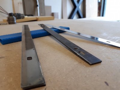

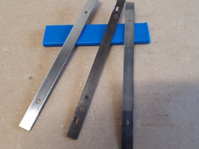

Scheppach HM 1, hoe stel ik de messen af?
Skybiker
9 nov 2014
772
Naast mijn buren
Hier wat foto's van de messen zoals ik hierboven bedoelde, wanneer je de dikkere herslijpbare messen er in wil zetten laat je het stalen plaatje met die ronde uitsteeksels gewoon weg.
De sleuven hoef je niet te hebben met de nieuwe dikkere messen.
