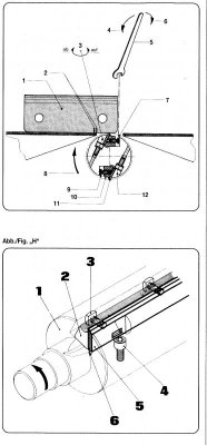

in principe liggen de schaafmessen óp de stelschroeven, de kop haakt niet ín de gleufjes, al kan ik je niet vertellen waarom die gleufjes er dan in zouden zitten....
deze afbeelding is dan wel voor gebruik met wegwerpmessen, maar het idee is hetzelfde
