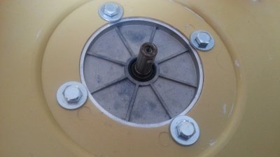

- 'flens aansluiting' (hoe zit het ding op de vast wereld). Kwestie van losnemen en de maten/constructie met je schuifmaat opmeten. Dan vind je wsl snel een standaarduitvoering die daarop lijkt
- as uitvoering. (hoe zit de motoras op het draaiende deel). Ook hier weer losnemen en kijken; wat is de asmaat, zit ie met een spie of met schroefdraad.

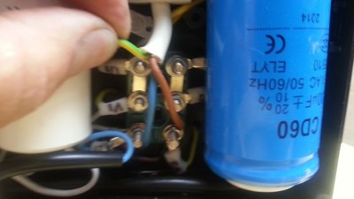

Ik bedoel natuurlijk doormeten, een electricien kan met een megger de condensator testen. Zonder condensator krijg je met deze motor geen draaiveld

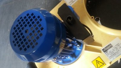

Een flinke tijd geleden kocht ik een Scheppach afzuiger die niet werkte en al die tijd in een hoekje stond
Vandaag een nieuwe motor gekocht (100 euro) en voila, een werkende afzuiger (nieuwe motor is iets sterker en iets meer omwentelingen, meer afzuiging dus)
Alles past 1 op 1
De nieuwe motor is nog mooi scheppach blauw ook, past dus prima bij het geheel

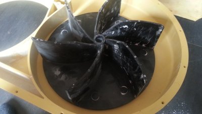

Even de waaier er op en hij kan weer in elkaar
Door die 2 plaatjes van positie te veranderen kan de motor ook andersom draaien, in mijn geval niet nodig, de motor draait de goede kan op

Dank je klaas, ik had de oude motor meegenomen om te vergelijken voor de maat, daar heeft de verkoper er nog even een andere condensator in geschroefd maar het mocht niet baten
De nieuwe motor was precies 100 euro ik denk dat repareren van de oude motor niet veel goedkoper geweest zou zijn daarom de keuze gemaakt voor een nieuwe motor

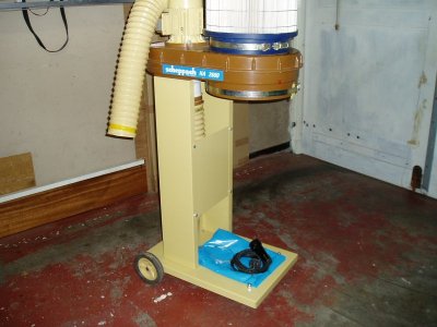

Volgens mij mis ik nu nog 2 onderdelen (of 1) de bovenkant zit een beugel met zak op die vast gezet wordt door een metalen ring met spanner
voor de onderkant (vuil) heb ik niks, hoe zet je normaliter daar de zak vast, ook met zo een ring of anders ?
Verders mis ik nog de afzuigslang, even kijken of zo iets in de buurt van almere te vinden is

Ik heb ook zoiets maar met een iets zwaardere motor en een fijn-stoffilter erop (een aanrader)
Zoals je ziet moet de normale blauwe afvalzak (wel een grotere) ligt nog onderop ook vast met zo'n beugel.
Deze zak ploft echt niet want die zit er bij mij altijd op.
