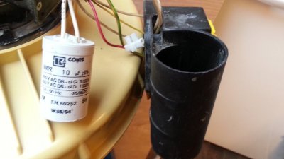

Een condensator testen is wat lastig, doormeten met een daarvoor geschikte multimeter is makkelijker. Mocht je de condensator willen vervangen dan dien je wel eenzelfde type erin te zetten anders verstoor je het elektrisch veld met alle gevolgen van dien. De condensator bevindt zich inderdaad in die koker, let wel goed op met hoe deze is aangesloten. Maak er voordat je deze loskoppelt een foto van, scheelt weer frustraties ;) Ik werk veel met zwembadpompen, wellicht kan ik je aan een condensator helpen maar dan heb ik de specs nodig. Wel eerst de stekker eruit !

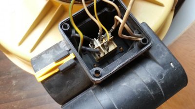

Foto1 origineel

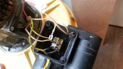

Foto2 rode daar naar condensator los geknipt, motor zoemt niet meer

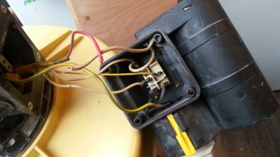

Foto3 rode draad weer vast, gedeelde stekker met andere draad
onderstaande foto is de condensator
Als ik voorgaande bericht lees dan zou de condensator heel zijn en het probleem ergens anders zitten
nog iemand die suggesties heeft hoe/waar ik verder moet zoeken

Wat je eens kunt doen is het volgende. Men neme de multimeter en zet die op Ohmse weerstand. Meet nu de weerstand tussen alle combinatie draden, dus rood-geel, geel-bruin(ig), bruin-bruin. (Note: Niet je vingers op de draden en pennen van de multimeter houden, dan meet je je eigen weerstand.) Als alles goed is dan heb je een 3 tal verschillende weerstanden. Het hoogste getal is de gezamelijke weerstand, als je de andere twee bij elkaar opteld dan zou je op dat getal uit moeten komen. Met een hele kleine marge.
Als dit klopt dan zijn de wikkelingen in ieder geval goed.
http://www.datasheetarchive.com/en60252 capacitor-datasheet.html
http://www.hetonderdelenmannetje.nl/universeel-aanloop-condensator-10uf-p-1139.html
Heb je al gemeten of de condensator zelf wel spanning krijgt ? Dit zou volgens mij 230V tussen de twee zwarte pennen moeten zijn. Meet dan op de zwarte pennen en vervolgens op de zwarte en bruine.
