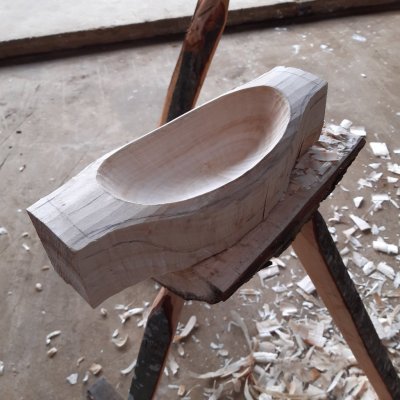

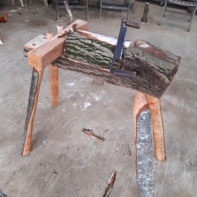

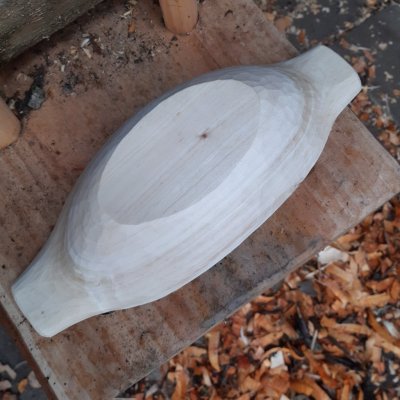

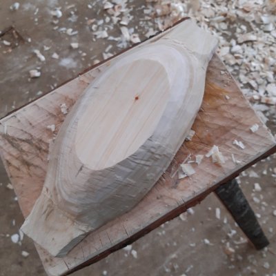

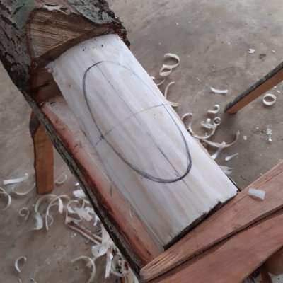

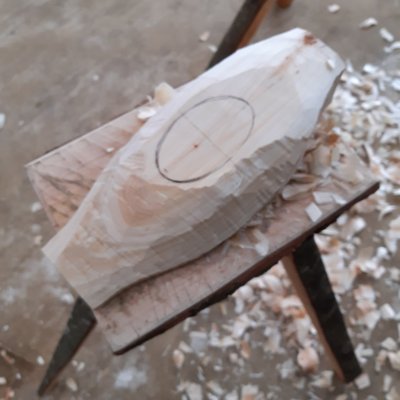

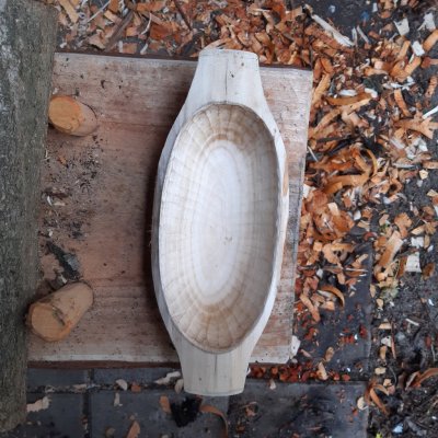

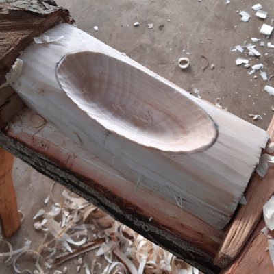

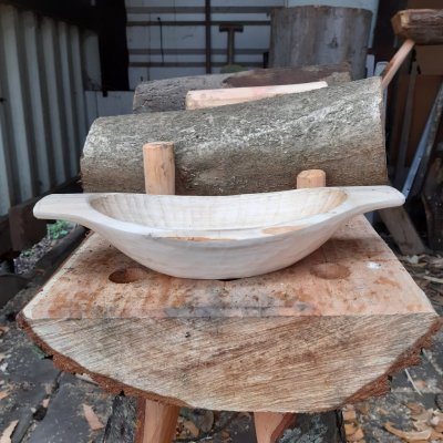

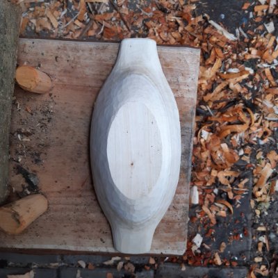

Zie hier de eerste schaal die ik gemaakt hebt op deze manier.
Gemaakt uit wilg. Een stuk wat over was van het maken van het klemblok/werkbankje wat jullie op één van de foto's zien staan.
Erg leuk om te doen. Ik heb gebruik gemaakt van een haalmes in het begin om de bast eraf te halen en de bolling wat af te vlakken. Daarna met een rechte guts nummer 9 de groffe vorm uitgehakt en daarna afgewerkt met een gebogen guts nummer 6. Toen de buitenkant met een bijl in vorm gebracht en afgewerkt met een lang houtsnijmes.
De nettere afwerking komt als ie gedroogd is. Voor nu ben ik heel erg blij met het resultaat. Ik had niet gedacht dat mijn eerste poging al zo'n mooi schaaltje zou opleveren, dit smaakt naar meer!😃
