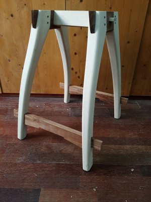

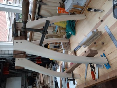

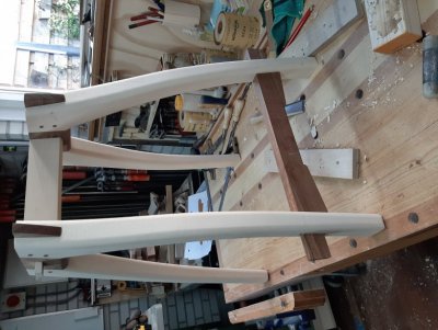

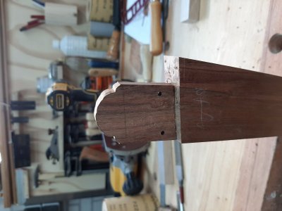

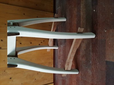

Inmiddels weer wat vorderingen gemaakt met de kruk. Zoals gezegd waren de liggers tussen de poten de volgende stap, maar door alle hoeken, was het uittekenen nog een behoorlijke puzzel...

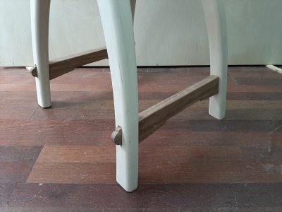

Eerst maar eens droog passen en uitvogelen hoe de ligger ongeveer moet komen te zitten. Op dit moment kijk ik eigenlijk niet meer naar de tekeningen van de kruk, maar haal ik de maten uit het werk.
Daarna bepaald hoe de pennen moeten worden gezaagd en dit middels zaagtafel, handzaag en veel beitelwerk gerealiseerd.
Vervolgens aan de hand van de liggers nogmaals controleren of hetgeen afgetekend op de poten wel overeenkomt en daarna de stap wagen om de boormachine in de poten te zetten. Na veel hakwerk is het moment daar.... de eerste ligger proberen....
Nou... dat had een stuk slechter gekund. Dit geeft moed voor de volgende en na nog wat hakwerk stond de kruk er als volgt bij:
Daar ben ik toch behoorlijk tevreden mee!

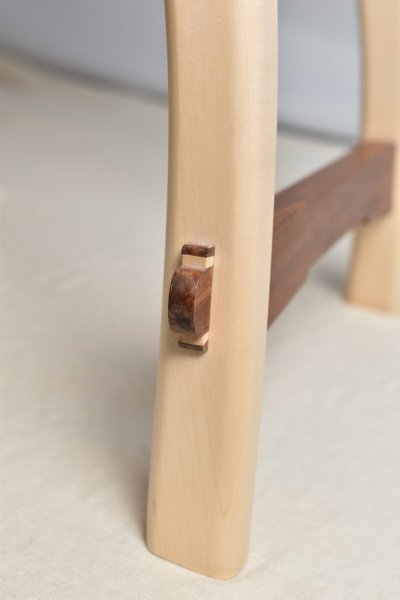

Nu verder met het afwerken van de pennen. De eerste stappen zijn gezet met de figuurzaag:
Daarna met de vijl en wat schuurpapier de afwerking
Voor nu tot zover.
Volgende keer weer verder ;-)

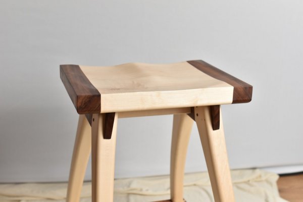

Afgelopen dagen weer wat vorderingen gemaakt met de kruk.

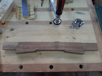

Ik heb de resterende liggers ook voorzien van enige afwerking en sleuven gezaagd om de wiggen straks in te slaan
En natuurlijk ook de wigen alvast klaargemaakt door middel van de lintzaag

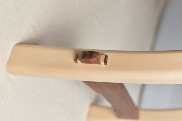

Daarna ben ik begonnen met de verbinding waar ik toch wel het meeste tegenop zag: De schuivende zwaluwstaartverbinding tussen onderstel en zitting. Ik kijk hier tegenop omdat ik dit nog nooit had gedaan en omdat het heel precies moet. Wanneer het zwaluwstaartfreesje net niet goed staat afgesteld, zit de zitting te losjes op het onderstel.

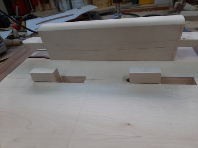

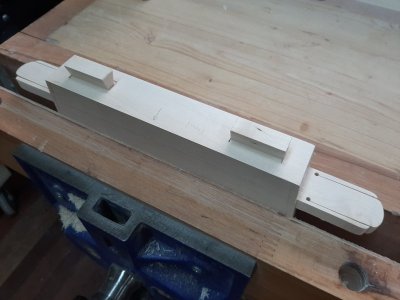

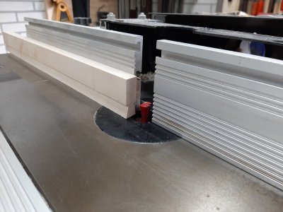

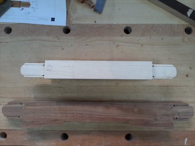

Ik heb de verbinding begonnen met de blokjes met de zwaluwstaart op de freestafel te frezen:

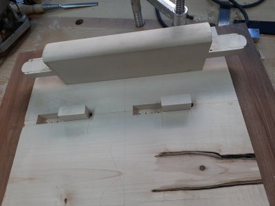

Daarna volgde het aftekenen en het uithakken van de gaten waarin de blokjes in het onderstel moeten komen. Hier ben ik blijkbaar vergeten foto's te maken :rolleyes:. Van het passen wel een foto:

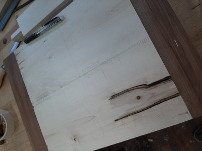

Daarna begint toch echt het lastige gedeelte. Eerst het uittekenen van de verbinding op de onderzijde van de zitting.
Daarna het uitboren en hakken van de "insteekgaten"(?)
Bij de volgende stap heb ik met een stiftfreesje eerst de bulk van het materiaal weg gefreesd, daarna de rest met de zwaluwstaartfrees.

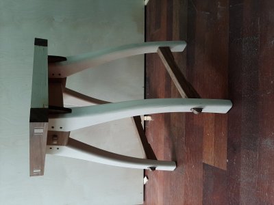

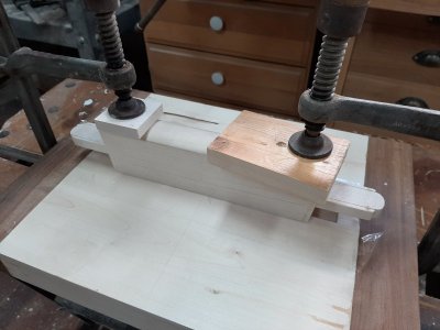

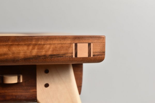

Bij het passen bleken de blokjes toch wat losjes te zitten. Om dit op te lossen heb ik de blokjes omhooggetrokken en een opvulplaatje van een millimeter onder getikt en vervolgens afgesneden. Zo stond de verbinding tussen zitting en zwaluwstaartblokje mooi op spanning
Daarna heb ik de gaten in de ligger van het onderstel voorzien van lijm en over de zwaluwstaartblokjes heen geschoven en geklemd.

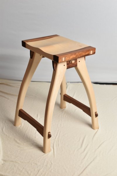

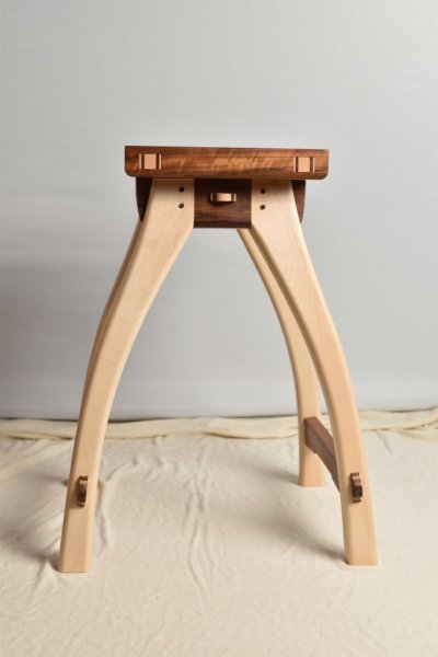

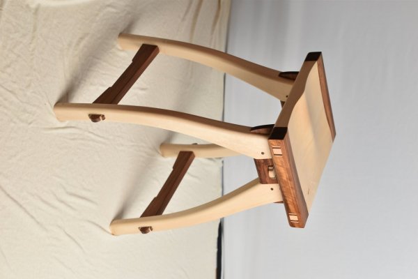

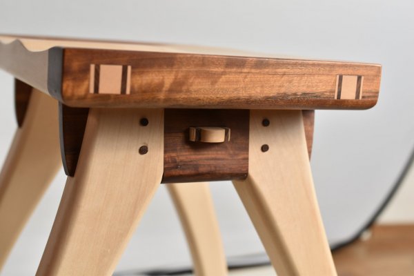

Wat resteert is een mooi sluitende schuivende zwaluwstaart verbinding :D

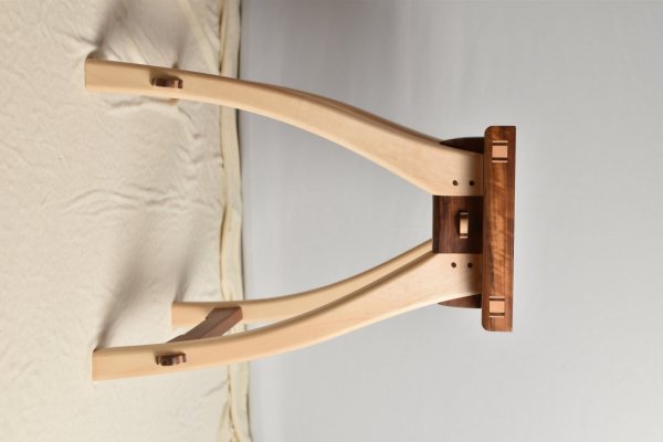

Ik ben erg blij dat ook dit weer goed gelukt is. De volgende stap is het verlijmen van het gehele onderstel. Daarna begint het einde van dit project in zicht te komen. De zitvorm in de zitting zal ik aanbrengen met een komschijf op mijn haakse slijper. Die moet ik eerst nog even bestellen, dus daar moet ik nog op wachten.
Alvast weer bedank voor het lezen :D
Groet, René

Ziet 'ie er nu nog steeds zo mooi uit? ;-) In een werkplaats wil het nog wel een zooitje worden...
Maar zonder dollen, echt een mooie kruk waar je je helemaal kan uitleven op de verbindingen.

Erg mooi (zeker voor een werkplaats). Op de foto's dacht ik dat je noten had gebruikt, maar ik las dat het ovangkol was. Ik had er nog nooit van gehoord, maar dat ik zeker ook een mooie houtsoort moet ik zeggen.

Hij ziet er nog steeds zo uit, maar jullie geven wel precies mijn dilemma aan. Ik vind de kruk eigenlijk ook te mooi om in de werkplaats te gebruiken :rolleyes:. Nu heb ik het doel dus een beetje voorbijgestreefd ;).
