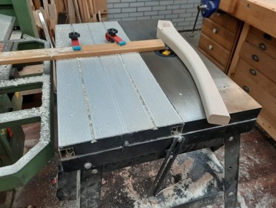

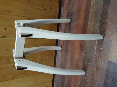

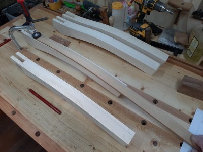

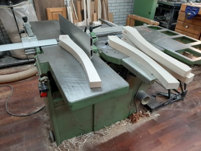

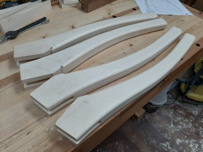

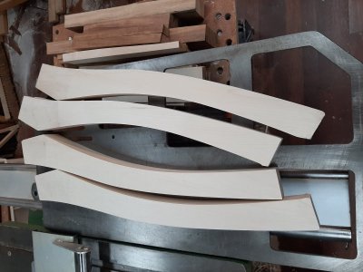

Vandaag weer wat verder gekomen met de kruk.
Het aftekenen van de te verjongen poten.

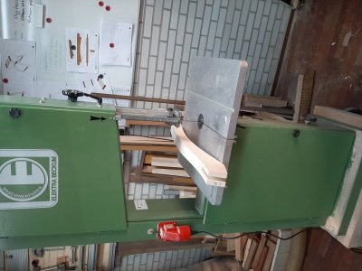

Grof de poten zagen op de lintzaag.
Daarna de gezaagde kant opnieuw vlakken.
Daarna rondingen aan de poten gefreesd op de freestafel. Nu nog voorzien van een geïmproviseerde geleiding. Ik overweeg een dit aan te passen naar een in de schroeven metalen pen, zoals bij veel andere freestafels het geval is. Hier moet ik dan wel een gat voor boren, de freestafel is hier niet van voorzien.
Voor nu het resultaat.
Nu eerst verder met de zitting, ik wacht nog op wat bestelde items om verder te gaan met de poten.
Groet, Rene

Wat is de functie van dat stuk hout met die twee kikkerplaten? Je lager zorgt er toch al voor dat je niet te diep kan?
tuoh
Werkt idem als de inloopzone bij de grote broer. Zorgt voor een gecontroleerde inzet (bij het starten op het uiteinde van een stuk hout) Anders kan het soms gebeuren dat je ongewild het kopshout gaat profileren bij stukken die juist van lengte gezaagd zijn. Het is dus gewoon een tweede steunpunt, wat het inzetten bij frezen uit de losse hand makkelijker controleerbaar maakt.

Tuoh, Dank voor je omschrijving, ik had het niet zo mooi kunnen omschrijven denk ik :)
Inderdaad een veiligheidje, aangezien juist dat grapje me een deel van een van de poten heeft gekost :-s

Ik start met zulk werk nooit op het begin. Je laat de frees rustig in het werk lopen en daarna haal je je hout terug, zodat je het laatste stukje meelopend freest. Dit voorkomt uitbreken.

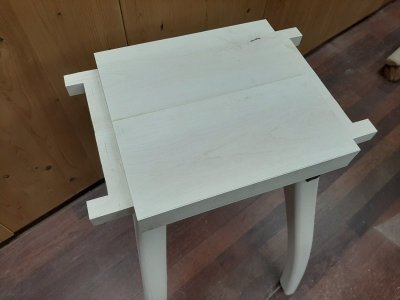

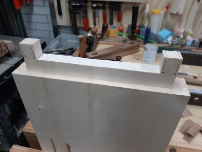

Nadat het project even een tijdje heeft stilgelegen, ben ik de afgelopen weken rustig verder gegaan met de poten van de kruk en heb ik een beginnetje gemaakt met de zitting.
Helaas geen foto's van de werkwijzen, volgende keer weer :)
Ben benieuwd naar jullie reacties!
Groet, Rene

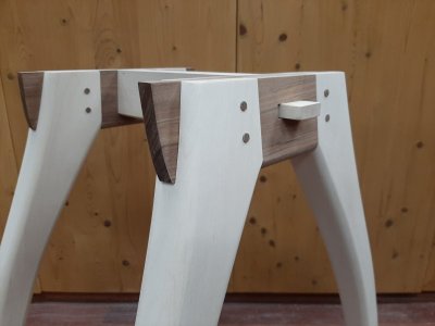

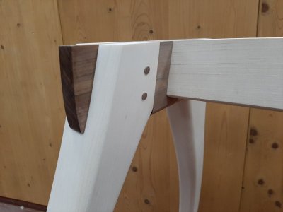

Pffoee Hey.... wat mooi!
Ik zie op de derde foto dat je ruimte gelaten hebt waar de dwarsbalk door het kopse bruine hout loopt, zet je daar een spie in?
En als je alles in elkaar zet, verlijm je het dan?

Dank voor jullie reacties!
De dwarsbalk tussen de twee poot-delen wordt inderdaad dmv wigjes bevestigd. Tussen de twee voorpoten en tussen de twee achterpoten komen nog twee dwarsbalkjes, evenwijdig aan de dwarsbalk tussen de twee poot-delen. Deze komen op ongeveer een cm of tien van de vloer. Ook deze worden dmv wigjes bevestigd. Bij het in elkaar lijmen van het geheel zal ik er wel een drupje lijm tussen doen, zodat alles stevig blijft zitten.
Grt. Rene

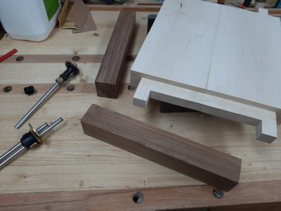

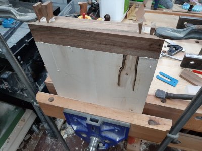

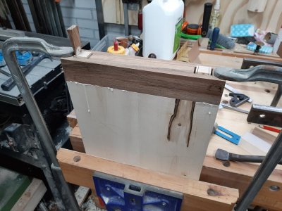

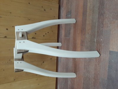

Het project heeft helaas even stilgelegen vanwege een ander project. Nu weer even tijd om aan deze kruk te werken.
De vorige keer was ik gebleven bij de zitting.

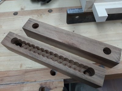

Nu de pennen aan de zitting zijn gezaagd en de sleuven voor de wiggen zijn gezaagd, is het tijd om de Ovangkol delen pas te maken.
Het aftekenen en daarna het uitboren van het grootste gedeelte van de sleuven.
En daarna volgde het uithakken. Hier heb ik helaas geen foto's van gemaakt, maar ik kan wel zeggen dat dat Ovangkol behoorlijk hard is en ik hier toch de nodige tijd in heb gestoken ;-)

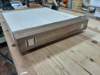

Daarna alles pas maken, wigjes zagen en lijmen maar:

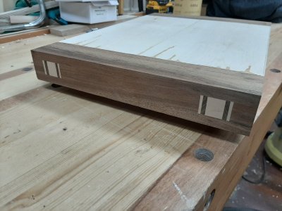

Na wat afwerking is dit de voorlopige stand van zaken :
Nu snel verder met de voetsteunen tussen de poten. :)
Groet, Rene
