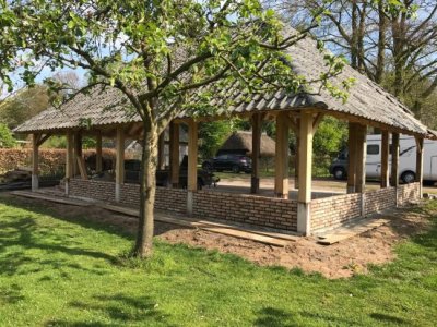

De schuur is wat betreft maten aangepast op de camper. Lengte 7M85 inwendig, hoogte 305. De camper is 285 hoog en 740 lang dus past prima.

Dat is wel de gedachte die bij ons opkwam, met name om opspatten tegen de camper tegen te gaan.
Uiteraard zink. Mastgoot. Het was handiger geweest om de beugels eerder t monteren maar daar kom ik wel uit.
Eerst de wanden, morgen begin ik met de 50cm muurtjes, zelfde gevelsteen als bestaande schuur en woonhuis.
Regelwerk erboven komt komende week. In de muurtjes komen stukken draadeind in de bovenste 2 steenlagen om de muurplaajjes vast te zetten. Heb de intentie om het regelwerk als geheel in elkaar te zetten en per vak te plaatsen.
Daarna gepotdekselde eiken planken.

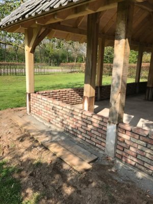

vandaag dagje vrij. Metselwerk is klaar. Regelwerk voor de wanden bijna, schiet op:
Binnenzijde ga ik toch aanrapen, stenen zijn kennelijk vrij onregelmatig wat betreft breedte, aangeraapt worden de muurtjes ook nog beter van. Binnenkort ook invoegen, rest vorsten en pannen erop, eiken potdekselwerk, goten ( nog even zien of ik genoeg doorrijhoogte overhou.........)
kortom, nog genoeg te doen....

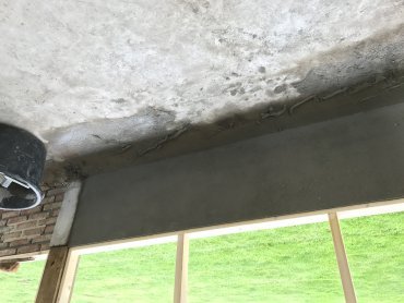

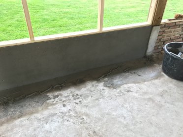

Prachtig weer vandaag! Lekker opgeschoten. Regelwerk voor de wanden is klaar. Alles behalve hogeschool timmerwerk maar ook wel eens een keer lekker, verstand op ( bijna ) 0 en gaan.
En op een klein stukje na alle muurtjes aan de binnenzijde aangeraapt.

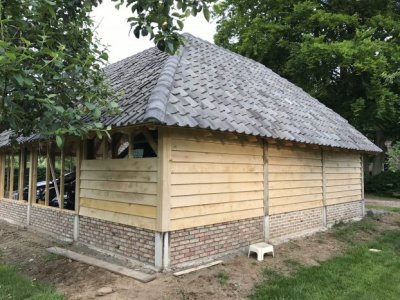

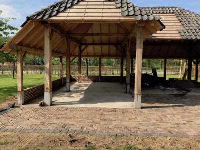

Even stil geweest maar niet helemaal stilgezeten.
Vorsten en dakpannen zitten erop (op een dozijn pannen na, toch wat tekort....)
En in bijna 4 van de 9 vakken zijn de gepotdekselde eiken planken vastgeschroefd, een heel ander gezicht buiten en binnen :)
Planken van het vak helemaal rechts moeten even weer los, de bovenste plank is net als de andere 20 cm breed maar die heeft geen overlap, de andere 8 wel, moet even wat smaller gemaakt worden zodat ze allemaal even breed ogen.
Deze week alle planken erop moet lukken.
