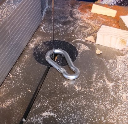

Gisteren opgeruwd met schuurpapier p100, en een paar stukjes eik gezaagd van 5 cm en 2 cm dik. Dat ging vlekkeloos dus het lijkt alsof het probleem opgelost is.
Is het rubber dan eigenlijk uitgedroogd? Na 4 jaar?

Als er barsten in het rubber zitten dan is het wel een beetje droog. Maar het kan ook liggen aan de kwaliteit er van natuurlijk. Of olie van een lint dat heeft ingewerkt op het materiaal.
Ik zou het een tijdje aanzien. Je weet nu in elk geval dat het wat met de rubbers te maken heeft. Op termijn wellicht vervangen door PU banden.
