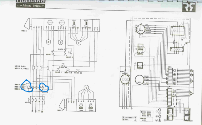

Is er iets aangesloten op die contactpunten?
Druk je het relais met de hand in als je dat meet, of druk je op een knop om het relais te bekrachtigen?
Als er iets op aangesloten is en je drukt met de hand het relais in, dan meet je waarschijnlijk de weerstand van de relaisspoel. Anders weet ik niet wat het zou kunnen zijn.

ah ja - deze zal beter zijn...
Yes die werkt. Schema is zeker nuttig. Ik neem even de tijd om dit goed te doorgronden en een passend onderdeel te vinden. Zie ook de tekening. Een van beiden in het NO contact; de andere weet ik nog niet. Misschien kan ik wel zonder (zoals de suggestie van Chevy66)

Dit schema is zowel voor een 220 spoel, dus met een nul, als voor een 400 spoel, dus zonder nul. Thomasz heeft al het juiste stuurstroom schema geplaatst. Een schema is alleen nuttig, als je het ook kan lezen.

Typos weggewerkt... juiste tekst moest zijn: Schema is zeker nuttig. Ik neem even de tijd om dit goed te doorgronden en een passend onderdeel te vinden. Zie ook de cirkeltjes in de tekening. Een van beiden is het NO/NC contact; de andere weet ik nog niet. Misschien kan ik wel toe met een component met alleen het NO/NC-contact en de 3 fase contacten (zoals de suggestie van Chev66). Dus zonder het contact met "de stripmet 3K Ohm (gemeten zonder aangesloten draden) zoals eerder door mij genoemd
