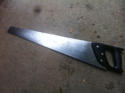

Omdat ik niet wou onderdoen voor m'n kleine broertje heb ik vandaag eindelijk weer eens werk gemaakt van mijn eigen zaagprojectje. Het betreft een simpele paneelzaag (of hoe noem je zo'n ding in het Nederlands?) die ik quasi gratis heb gepingeld bij de aankoop van een Stanley N°3. Niks bijzonders, gewoon een zaag met een plastic handvat van voor de tijd van geharde tanden; gewoon een goede oefening die hopelijk een goede zaag oplevert.
Ik had ze eerder al eens vlug geslepen (het was -en is- een schulpzaag), maar bij het afkorten was ze erg bokkig. Bij nadere inspectie bleek dat er een paar tanden erg diep verzonken zaten en dat het hele zaagvlak een zware frons had. Een half uurtje vijlen later waren alle tanden eraf en was het zaagvlak weer mooi recht. Dat alles was voor Reinoud zijn restauratieproject, wat nu volgt is schatplichtig aan zijn werk.

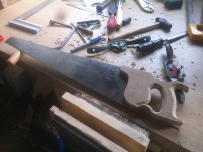

Eerste zaagsnede, zonder zetten, wijkt af naar rechts. Een volgende test week af naar links, ik concludeer dat mijn arm het probleem is.
![2014-08-29 12.31.06.jpg 2014-08-29 12.31.06.jpg](https://www.woodworking.nl/data/attachments/16/16420-0fbf51c9d23fac539fc2a8958470fc9b.jpg)
De dwarse snede is trouwens de achterkant van het afkorten, al met al niet slecht voor een schulpzaag me dunkt.
Nu nog zetten en een nieuw handvat maken!
