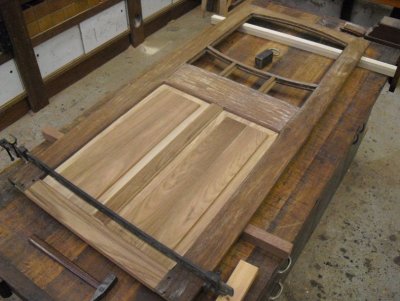

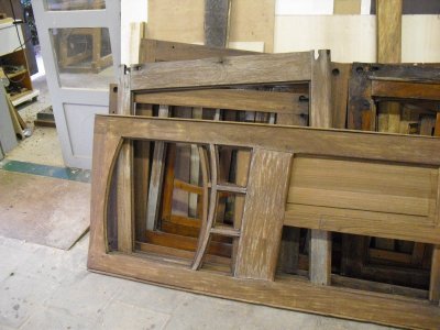

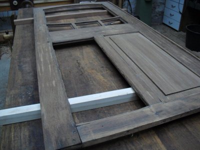

Daarstraks een berg brandhout binnen gekregen dat, tot een paar maanden geleden, als stuurhuis op een museumschip stond:p Ik weet deze winter wat doen, er is geen enkel onderdeel bij waar geen werk aan is. Gelukkig zijn alle onderdelen in elkaar gezet met pen & gat en opgesloten met toognagels, er is geen lijm gebruikt, dit maakt het demonteren een stuk makkelijker voor ondergetekende. De gebruikte houtsoort is Teak, wat meteen ook de houtsoort word om één en ander terug in goede staat te brengen.
Zo ziet het er nu uit.

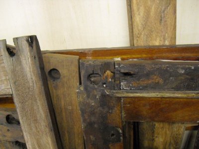

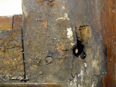

Een paar details.

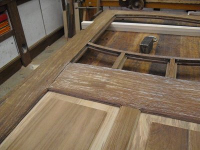

Hier heb ik al een paar nieuwe delen ingepast, de originele waren in te slechte staat om er nog iets mee te kunnen, idem voor de paneeltjes.

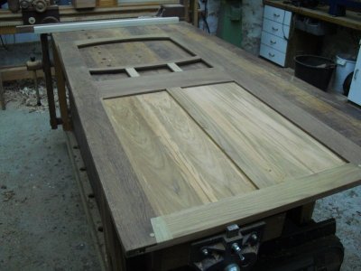

Mooi gerestaureerd !
Goede stevige werkbank heb je
Weet je al waarmee je de hut gaat afwerken

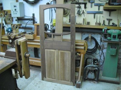

Eén deur is nu volledig afgewerkt, nog X aantal stuks te gaan dus:p

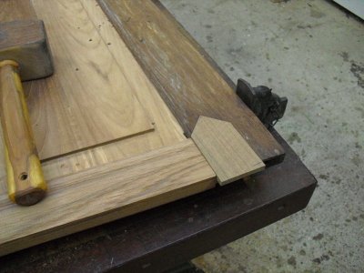

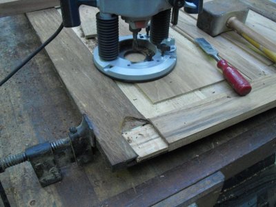

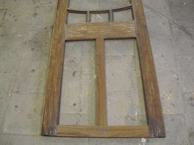

Nadat de grootste slechte stukken vernieuwd werden, en de ontbrekende stukken bijgemaakt, reste er nog enkel wat klein stopwerk onderaan de stijlen. Zelfs Teak laat het uiteindelijk afweten als het teveel word, de koppen van de stijlen hadden deels erg te lijden gehad van inwatering. Omdat de schade heel plaatselijk was heb ik hier enkel de aangetaste delen weggefreesd en opgevuld met stopstukken inplaats van de complete stijlen te vernieuwen. Als het nieuwe hout niet snel genoeg verkleurt zal het wat moeten bijgekleurd worden alvorens de olie erop komt. De huidige Teak op de markt is toch niet meer te vergelijken met wat er vroeger gebruikt werd, dat is een groot verschil. Met het ouder worden verhard Teak wel, maar dan nog is er een serieus verschil te zien en te voelen met de huidige Teak.
Stopstuk infrezen.
Zoiets dus.

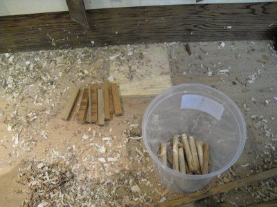

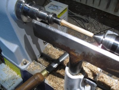

Nieuwe toongagels in de maak.
Niet gekliefd maar gedraaid deze maal.
Binnenzijde volledig klaar.
En idem voor de buitenkant.
Ons volgend slachtoffer op de operatietafel.

Ziiet er goed uit !
De tweede patiënt is wat minder terminaal als ik de foto zo zie
