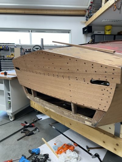

Hoi allemaal, na een pauze ben ik sinds enkele weken weer wat meer met de Boesch aan het werk. Dashboard heb ik helemaal nieuw gemaakt en dat staat nu in laklaag 6. Ik heb zorgvuldig om de hete brei heengewerkt maar na een paar dagen de antiqair uit te hangen heb ik nu besloten dat mijn sprayrails niet levensvatbaar zijn. Deze moeten vernieuwd worden en ik heb geen idee hoe dit te doen. Ik maak even een nieuw topic aan omdat ik hiermee graag hulp zou hebben.
Bestaande sprayrail
Andere zijde, nog gemonteerd

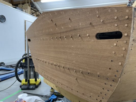

Het is gelukt, de zijn klaar!:

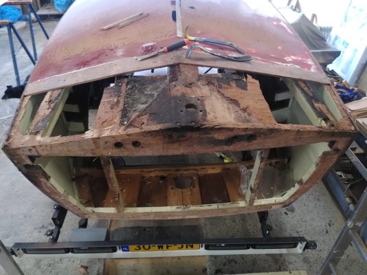

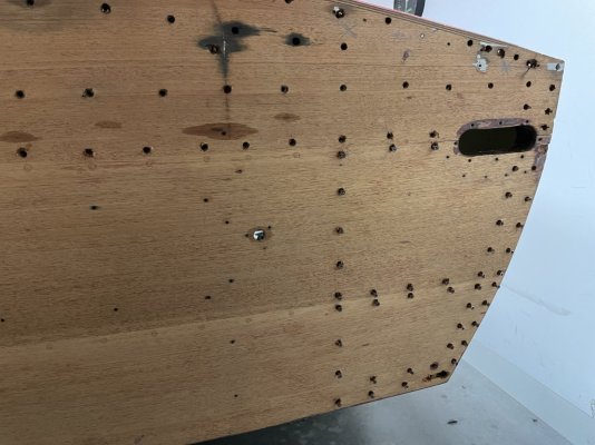

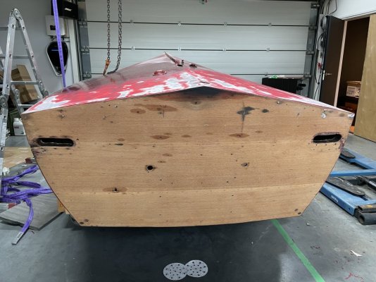

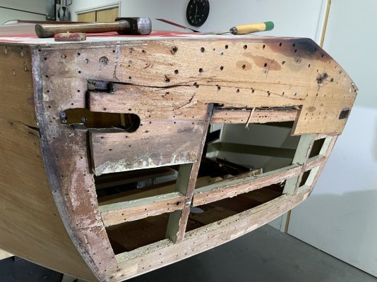

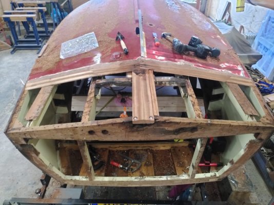

Eerlijkheidshalve moet ik er bij zeggen dat ik op zag tegen een klus die er toch echt aan zat te komen maar deze week was ik heel stoer, ik heb de spiegel in zijn geheel verwijderd!
Deze heeft veel beschadigingen en gaten voor onnodige sensors en dergelijken. Rond de uitlaten is hij verrot. Hij bestaat uit drie horizontale delen.
Veel werk gehad om alle proppen en daarna de messing schroefjes te verwijderen. Gelukkig ging 99% er zonder problemen uit.

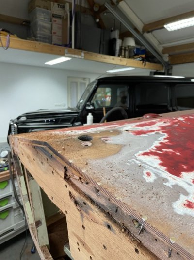

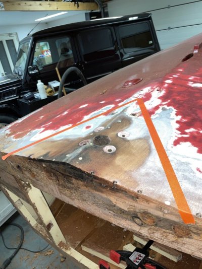

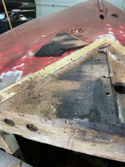

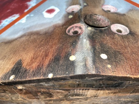

Hier het probleem waar deze post eigenlijk over gaat. Een oliespoor dat in het hout getrokken is.
Dus natuurlijk ook weer een paar vragen, ik hoop dat jullie een idee hebben; de zwarte vlekken, eerder al eens genoemd, is van olie. Dit is helemaal in het hout getrokken. Het hout is niet verrot maar hier gaat nooit lak op hechten. Mijn idee is om dit deel van de bodem eruit te zagen volgens de oranje lijnen en er een nieuw stuk (2 delen naar het midden toe) in te plaatsen.
Hoe zien jullie dat? is dit het beste idee? Andere vorm? Schuin inzagen vanwege het te lijmen oppervlak?
Kan ik hiervoor de D4 van Bison voor nemen?
Hoor graag je advies, bedankt alvast!
Rmkat
9 feb 2017
462
138
Kop van overijssel
Je zou het inderdaad zo kunnen doen. Als je een Schuine las met een helling van +/- 10:1 maakt heb je een mooie verbinding en voldoende lijm oppervlak. Zelfde geld voor de kielbalk in principe. Voor de lijm zou ik gewoon voor epoxy gaan. Deze is vergevingsgezinder dan een D4 lijm als de passing niet perfect is.
Maar misschien heeft iemand ook nog wel een manier/idee om de olie zover te verwijderen dat je het niet hoeft te vervangen.

Beste wensen, de foto's zijn mis gegaan denk ik. Voor de kielbalk zou je in principe hetzelfde kunnen doen. een schuine las van 12:1 zou ik aanhouden.

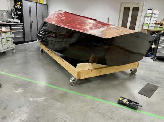

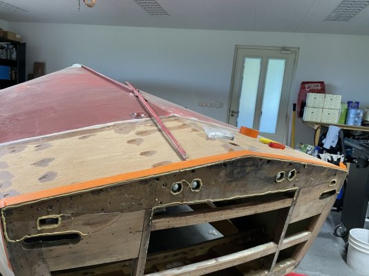

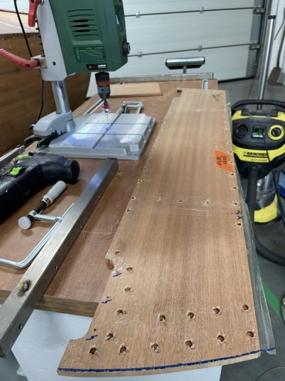

Dus.. besloten alles te verwijderen wat mij niet beviel.. Dat was meer dan ik voorzien had.
Ongeveer een halve meter bodem verwijderd en vervolgens ook het twijfelachtige gedeelte van de kielbalk.
Nieuwe kielbalk gedeelte netjes met een 1:10 schuine las geplaatst.
En twee delen nieuwe bodem op maat gemaakt en ingelijmd/geschroefd.
Nu is alle ellende verdwenen en kan ik eindelijk met opbouwen gaan beginnen, dat wil zeggen, de allereerste aanzet daartoe..

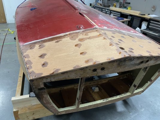

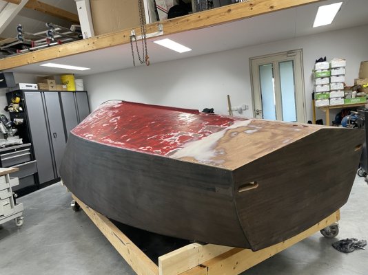

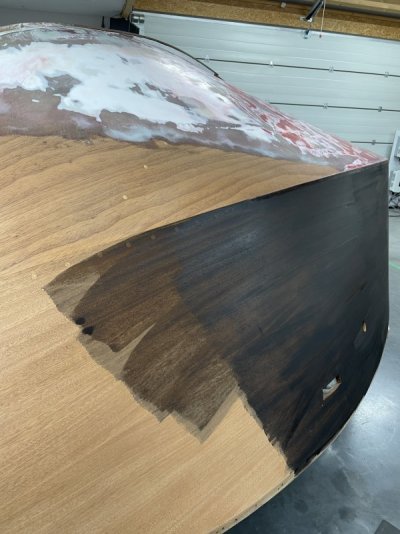

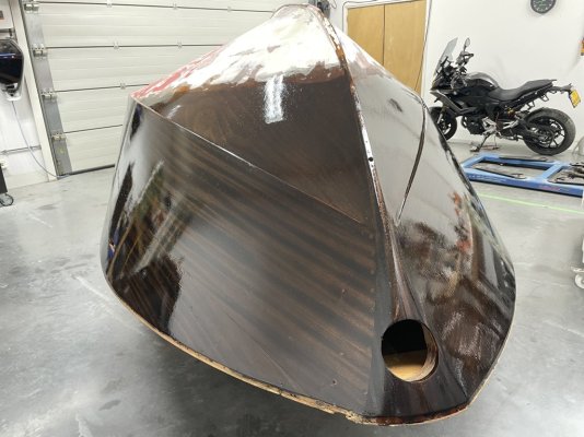

Hij is nu ingekleurd met uiteindelijk een sterk verdunde zwarte beits in meerdere lagen:
Daarna de eerste laag epoxy is aangebracht (De IJssel Variopox injectiehars):
