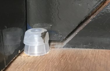

dit is een foto van de onderkant, veronderstel ik
op basis van dit detail kan ik me geen volledig beeld van de rail en de ophanging vormen
bedenk dat er meestal aan de onderkant ook een randje zit om te vermijden de deur horizontaal uitwijkt
ik blijf er bij dat de deur er af rollen principieel de beste oplossing is
dan kan je ze blokkeren, waardoor bewerken makkelijker is
Mee eens, beter daarvoor een beetje moeite doen om vervolgens makkelijk te kunnen werken.

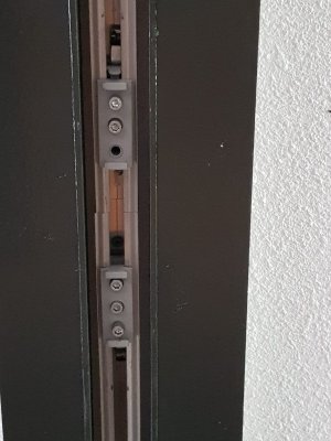

Dit is de bovenkant aan deze rail hangen de deuren en dit is het midden waar de stootblokken dus zitten.
Aan de onderkant zit geen rail alleen dat stopje (die buffers op elkaar) wat op de eerste foto te zien is.

Die dopjes (die ook niet daarvoor zijn) zorgen er voor dat de deur niet heen en weer kan slingeren dus voor het gat blijven waar de deuren in verdwijnen. Aan de onderkant zit verder niets.
Aan de bovenkant zit dus de rail met die stop waar de deur tegen aan komt zodat die niet verder gaat.

Zoals de eerste foto dat is de stand dat de deur volledig open is, verder gaat die niet door die blokken op de boven rail.
