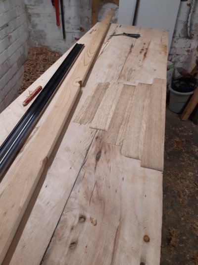

Een eiken plint verzaagd naar latjes van 3mm dikte en dan verlijmd op de uitholling.
Resultaat na bijschaven.
Gelukt!

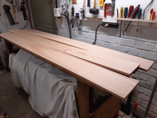

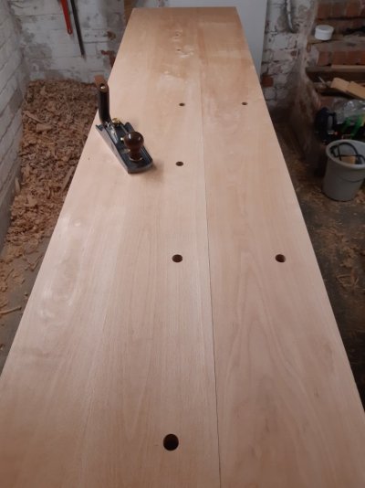

Door het lamineren van de eiken latjes zag ik het contrast met de bank en besefte ik dat de bank uit beuk gemaakt is. Voor de afwerking van de top ga ik nu op zoek naar beuken planken.
