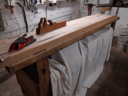

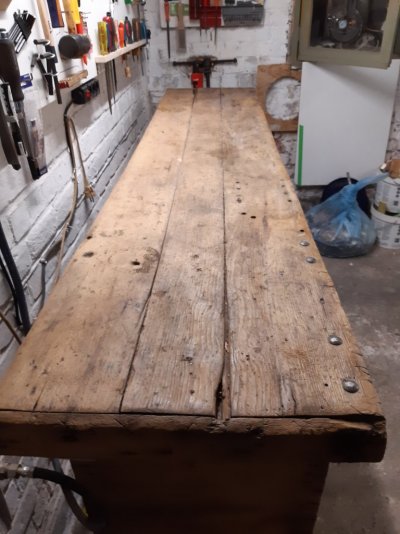

Toen ik een aantal jaren terug startte met houtbewerking tipte iemand me dat ik een gratis werkbank kon krijgen. Deze kwam van een school waar de houtbewerkinsgafdeling hun oude banken wegdeed.
Ik gebruikte er vooral de bankvijs van, het werkvlak zelf werd vooral voor ruw werk gebruikt want het was zeer oneven. Nu besloot ik om het terug vlak te schaven en er dogholes in te voorzien zodat ik een vlakke referentie heb om werkstukken precies op te verlijmen.

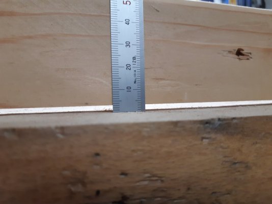

van de oorspronkelijke dikte ongeveer (6,5cm -niet overal gelijk, midden was serieus uitgehold) heb ik 1,5cm afgeschaafd. Ik plan er om er terug een goeie 1cm op te lamineren, om zou een werkblad te krijgen dat +/- 6cm dik is. Maar centraal vooraan zit er nog een uitholling (40cm lang, 20cm breed, 3mm diep). Ik zou natuurlijk verder kunnen schaven, maar goed, ik vraag me af of ik dat niet zou kunnen opvullen met lijm.
Zou dat lukken met gewone houtlijm gemengd met zaagsel, of dien ik epoxy te gruiken , of zelfs parketlijm?
Wat zouden jullie doen?

Als je niet verder wilt schaven, Kan je er niet plaatselijk een stuk hout uithalen (beitel, bovenfrees?) en daar een nieuw stuk hout inlijmen? De spleet lijkt me wat te groot om op te vullen met lijm oid.

Ik denk dat je er dan (nog) meer werk aan hebt. Ik denk dat ik in dit geval nog even verder zou schaven tot het hele oppervlak vlak is en dan het nieuwe op te lamineren hout iets dikker kiezen. Je geeft zelf aan bij de laatste foto dat de overgebleven holte nu nog maar 2 mm is...
Je hebt nu al zoveel werk in het vlakken van de bovenkant gestoken: wellicht een overweging om het blad aan de onderkant op te dikken? Even afhankelijk van de staat aan de onderzijde natuurlijk....

Ja, dit is het meest logische natuurlijk. Ik weet niet goed waarom ik precies een aversie heb om nu nog verder tegaan. Ik vrees ergens te veel weg te nemen en dan te gaan over-corrigeren. Tot nu toe verliep het goed, maar was een heel werk om alle punten van de bovenkant in hetzelfde vlak te houden (behalve die uitholling).
En de onderkant is een ramp: verschrikkelijk oneven.
Maar dat uitfrezen zette me aan het denken: als ik nu enkel op die uitholling een dun stukje lamineer, dan kan ik dat evenvoudig vlakschaven. En geen gepruts met extra lijm.

Ik begrijp dat je m'n straight edge wantrouwt ;-) Maar hij is aan de onderkant vlak geschaafd. Net nog eens gecheckt met mijn langste stalen straight edge. Het handige is dat deze houten versie de lengte van mijn werkbank heeft.

Een eiken plint verzaagd naar latjes van 3mm dikte en dan verlijmd op de uitholling.
Resultaat na bijschaven.
Gelukt!
Door het lamineren van de eiken latjes zag ik het contrast met de bank en besefte ik dat de bank uit beuk gemaakt is. Voor de afwerking van de top ga ik nu op zoek naar beuken planken.
