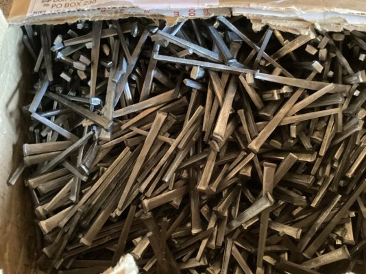

Okee, ik zit hier dichterbij, jullie niet. Toen ik voor het eerst echt spijkers wil gebruik van maken heb ik ze altijd van de Noorse bedrijf Mustad kunnen bestellen. Blijkbaar hebben zij in de tussentijd hun productie tot hoefijzer spijkers beperkt wat heel jammer is want die maakten de mooist spijkers van toen. Toen heb/hoeft ik mijn bestellingen door een Zweedse bootenbouwers detailhandel Claessons uit Gotberg te plaatsen. Heb ik altijd met volle tevredenheid mee gewerkt voor allerlei mooi producten furuspik, klippspik,ekspik, botspik Ga maar door. Blijkbaar in dat noordelijk buurland is het keuze van spijkers wat meer uitgebreid. Ook is Glasgow Nail Co. Een bron van deze mooi spijkers geweest maar voor mij is het een paar jaren toen ik voor het laatst daar gebruik van kunnen maken.
