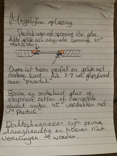

Ik zou eerlijk gezegd gewoon een passend stuk figuurglas laten snijden, kost de kop niet. Maar als je toch deze ruit erin wil hebben zou ik het zo doen zoals in bijgevoegde tekening.

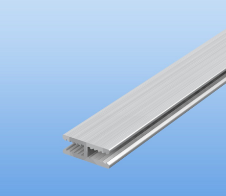

Een andere optie, iets meer uit de box denkend is om aan beide zijden een H profiel om het glas te klemmen, ruit en aluminium te zetten met stopverf en het geheel dekkend af te lakken. Er zijn van dit soort profielen in de handel om platen te verbinden van vergelijkbare dikte als het glas.

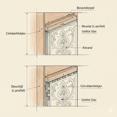

Ja, kijk, out tha box denken houd ik van! Een H-profiel klinkt efficiënt. Ik denk dat ik van oude koplatten van architraven zelf een U-profiel ga maken. Of een L/neuslat. AI Gemini maakt er een chaos van 🤪
