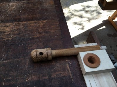

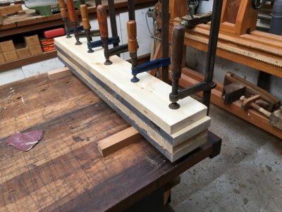

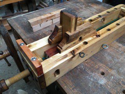

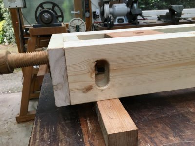

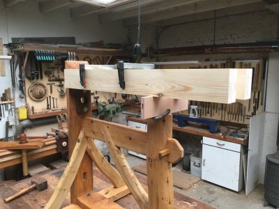

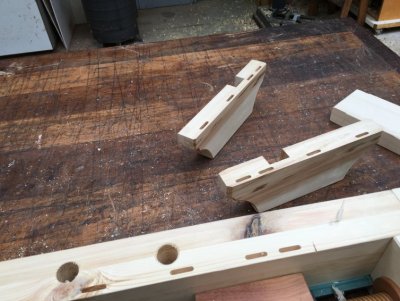

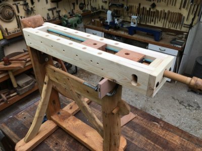

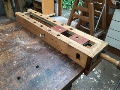

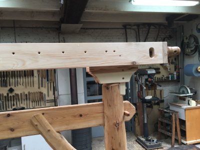

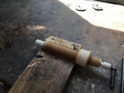

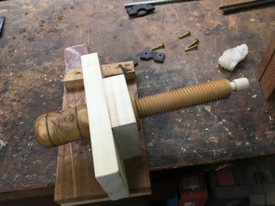

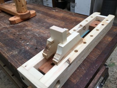

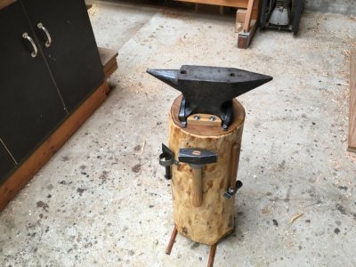

Deze week de "kuipersbank" wat aangepast zodat het ding wat multifunctionele geworden is. Kan het klemdeel nu ook thuis gebruiken op mijn werktafel of werkbank.

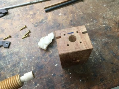

Het koppelstuk heb ik hier niet voor nodig, daarom dit onderdeel maar demontabel gemaakt.

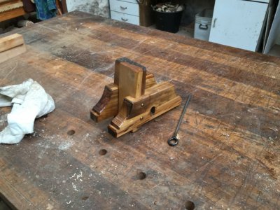

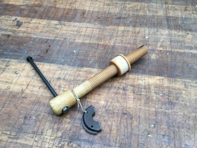

Los koppelstuk.
Snel opnieuw gemonteerd met één stalen stift.
Klaar voor actie.
