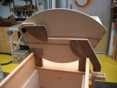

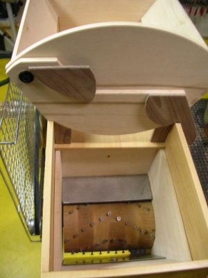

Zo zo, vandaag een heel einde opgeschoten...
en hier is mijn waakhond...
hij houdt de appels tegen vooraleer ze rasp mogen in duiken.
en als ik zijn staart op til...
kunnen de appels in de rasp tuimelen!

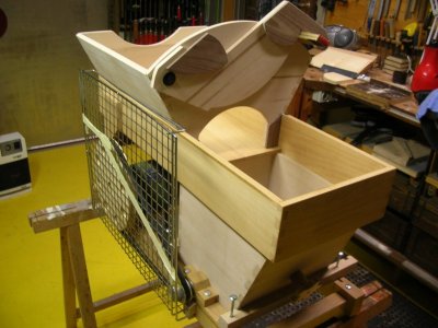

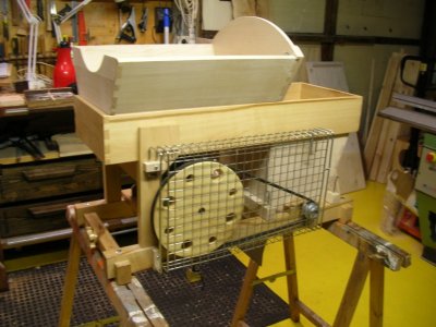

Nu nog een bescherming over de bewegende delen van de aandrijving...
Even een oude ovenrooster geplooid en met 3 houten klosjes zit ie goed!!!
En morgen mag alles in de olie...
Goed gedaan Jan, dat je aan er aan hebt gedacht om het draaiende gedeelte te beveiligen.

Leuk idee die bescherming en ik denk dat het zeker verstandig is, maar ik zou het zo niet vertrouwen met kinderen in de buurt. Dit zou bij ons thuis gebruikt worden als 'handvat' om op je tenen in de bak te kijken. Ik zou de gaten in de bescherming veel kleiner maken, hoewel het er dan misschien niet meer zo mooi uitziet. Verder echt een leuk project.
misschien is plexiglas of acryl plaat een verstandige toevoeging achter het gaas. zo heb je wel de rustieke look van het gaas en de veiligheid van een gesloten kap. tevens is het dan beter beschermd tegen de appelsap zuren.
dat is een goed idee!!!
en makkelijker in onderhoud...
en wetende dat ik hier ergens nog een stapeltje staan heb...
