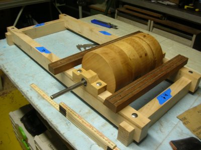

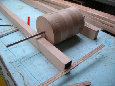

Uit een voorraadje zelf verzaagde winddroge beuk en een rvs as diam. 12mm werd de rol gemaakt.
Diameter 160mm en 21mm breedte.

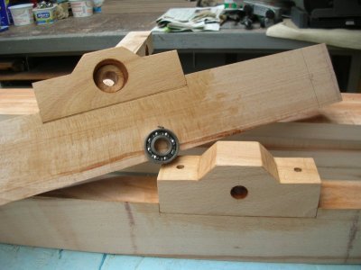

De as komt in lagers met buitendiameter 28mm te zitten.
Op de rol wil ik rvs schroeven zetten om zo een rasp te kunnen maken.
Heeft hier iemand ervaring mee?
Onder welke hoek t.o.v. de as plaats ik dan best de schroeven en hoever uit elkaar?
De schroefkop heeft een diam van 9.5mm.
Hoe hoog zet ik de schroefkop boven het rolvlak?
Op youtube zie ikd at Mathias Wandel in zijn 'Making an applegrinder' zijn schroeven schuin op het rolvlak boort(sorry kan filmpje niet plaatsen):confused:.
Heeft dit voordelen t.o.v. loodrecht geplaatste schroeven?

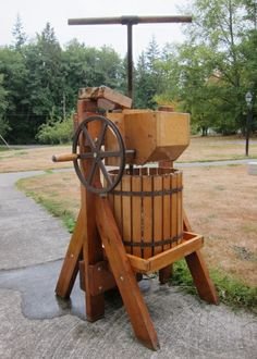

Een appelmolen heb ik vele jaren geleden gemaakt. Een wat ander werkingsprincipe, namelijk niet met een rol die bezet is met schroeven, maar in plaats daarvan met een ronde multiplex plaat van ca 25 cm diameter. Op die plaat zitten inox houtschroeven die ca een halve centimeter uitsteken. Die schroeven zijn zo geplaatst dat elk stukje van de appel binnen één omwenteling van de schijf in contact komt met minimaal één schroef. Een schuingeplaatste plaat zorgt er voor dat de appels vanzelf door de zwaartekracht tegen de draaiende schijf komen. (Alleen tegen die helft die naar onder draait.)
De schuin geplaatste plaat en de ronde schijf heb ik zekerheidshalve blank gelaten omdat ik verwachte dat deze onderdelen nogal belast worden en dat eventuele verf dan in de pulp zou komen. De rest van het geheel, dat alleen met natte appel of pulp in contact komt heb ik geverfd en nu, na bijna 20 jaar is nog niet te zien dat die verf wordt aangetast.
Het feit dat het blank gelaten hout (watervast multiplex) nat wordt is nooit een probleem geweest, omdat het apparaat slechts een paar uur per jaar wordt gebruikt en daarna ruim tijd heeft om weer netjes te drogen.
Mijn plan is om deze appelmolen te vervangen en een nieuwe te maken die wordt 'geïntegreerd' in een wijnpers, zodanig dat de pulp meteen uit de rasp in de korf van de wijnpers komt.
Een beetje zoals op deze foto is te zien:
Ik zal dat tzt laten zien op het forum. Met het inzicht van nu komt er dan geen verf meer aan te pas en in plaats daarvan wordt dan druivenpitolie gebruikt zoals dat hiervoor in dit topic wordt aangeraden. En wellicht is dat toch beter in plaats van geheel blank hout.
Ik zal van dit project binnenkort iets op het forum laten zien.

Hubert,
dat is een prachtig en compact exemplaar.
een eventuele motor zou je nog onderin kunnen wegwerken, weliswaar goed beschermd tegen vocht.
Ik ben al benieuwd naar de uitwerking van je idee!

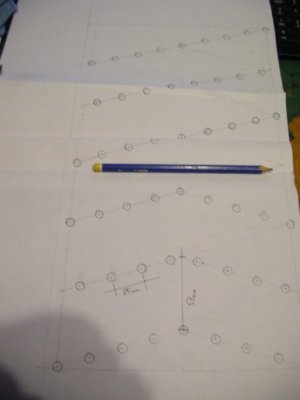

Op de rol komen rvs schroeven met een kopdiameter van 9 mm.
Iemand enig idee welk schroefpatroon ik best verkies?
de draairichting is van boven naar beneden;
- bovenaan heb je een schuine 'snijlijn', lijkt me belastend voor de kogellagers (zijdelingse druk)...
- onderaan heb je het omgekeerde V-patroon, wat stabieler is
iemand een idee van de snijsnelheid die ik best aanhoud?
