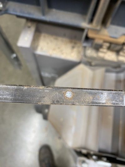

Het schaafmes ligt spelingvrij in nokken op de drager/spaanbegrenzer. De spaanbegrenzer ligt in een sleuf in de as en kan met vier boutjes geregeld worden. Eenmaal ingesteld blijft dit constant. De spaanbegrenzer wordt met vier boutjes in de sleuf geklemd. Ook dit is spelingvrij. Zoals al gezegd kan er weinig mislopen.
    56,8 KB · Weergaven: 5

Het verhaal is eigenlijk vrij simpel. Mijn machine staat goed afgesteld, ik heb geen last van snipe. Maar nu draai ik mijn messen om, en heb ik snipe en staan mijn messen niet meer op dezelfde hoogte als voor het omdraaien.
Superkees
17 aug 2017
2.185
447
Dan zitten de gaten niet in het midden van de messen.
- Heb je dit probleem eerder niet gehad, maar wel specifiek deze messen gedraaid?
- Heb je de messen laten slijpen?
