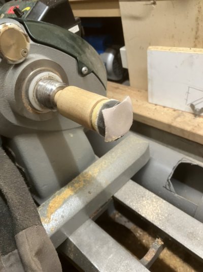

Van hout een kogeltje op een steel draaien van de gewenste maat en daar schuurpapier op plakken.
Dat idee heb ik al bij 4 cm gedaan maar 2 cm is zo verrekte weinig, gezien het topje rond moet worden en er geen randen mogen zitten die aftekenen….. misschien nog maar eens proberen

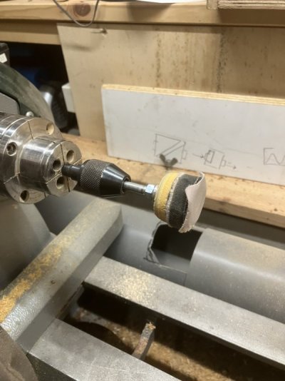

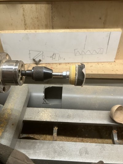

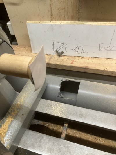

Kogeltje geprobeerd, werkt wel maar ik was meer bezig met lijmen en op maat maken dat het niet leuk meer was.
Uiteindelijk een oud geel schuurpadje van 50 mm op 28 mm gedraaid en daar vierkant schuurpapier op 🤩…… dit werkt wel…. Alle korrels kun je simpel doorlopen zonder problemen 👍🏼

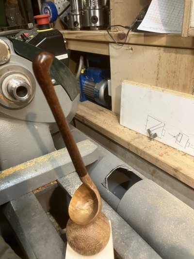

Als het monteren van een schurende laag op een steunend volume lastig is moet je misschien een steunend volume hebben dat zelf schuurt.
Kijk hier eens naar:
Of gewoon staalwol
Heb net op hetgeen ik gisteren gedaan heb een soft-padje geknipt 😳dit werkt nog beter, met name in de kleine kuiltjes…
