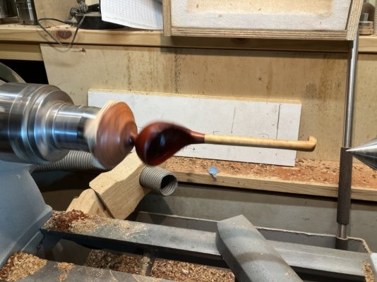

Vijf weken…. geleden van een collega houtdraaier een wobble chuck gekregen omdat hij dacht dat het voor mij een leuke uitdaging zou zijn…..
Hij had gelijk. Het heeft me vijf weken gekost om te doorgronden. In de bijgeleverde beschrijving wordt gesproken over hoe je een lepel kunt maken.
Leuk!!!!!! Dat doe ik effe !!!!
Echt wel 🤩
Rond gegoogled en bij @dehoutdraaierij op de site gelezen “ als je de lepel kunt draaien, weet je hoe de chuck werkt….
Ik ben nu vijf weken verder en denk dat ik weet hoe de chuck werkt 😵‍💫😵‍💫
Ik ben ondertussen zo’n twee en een halve meter hout en anderhalve vuilniszak aan krullen verder… maar…. Ik denk dat ik het weet

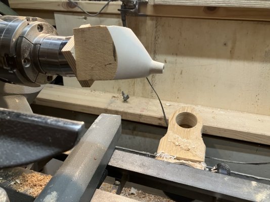

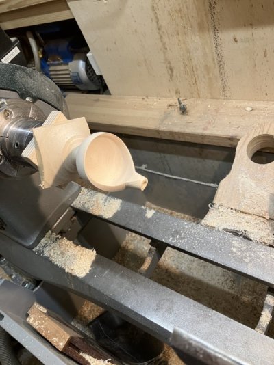

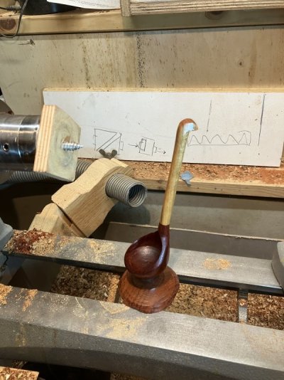

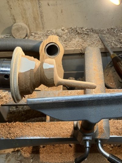

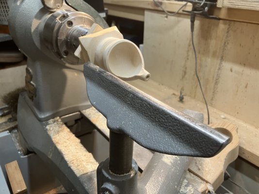

Heb diverse beginsels gemaakt en gestrand als het teveel of verkeerd IMG_7782.jpegingeschat was.IMG_7690.jpegIMG_7697.jpeg
Maar uiteindelijk komt er een moment datIMG_7782.jpeg je in de juiste flow komt IMG_7786.jpeg en je vooruitgang boekt IMG_7788.jpeg

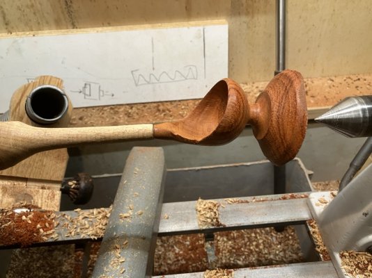

Uiteindelijk heb je de onderkant van de lepel in orde en ga je verder met de steel.

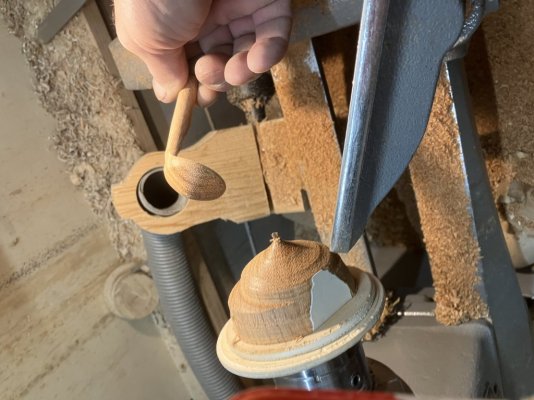

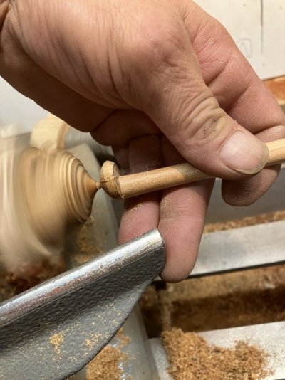

Heb je een gat in de onderkant geboord om daar de steel in te lijmen , vind ik het makkelijk om de maat van de tap met een passende steeksleutel te meten .IMG_7853.jpeg

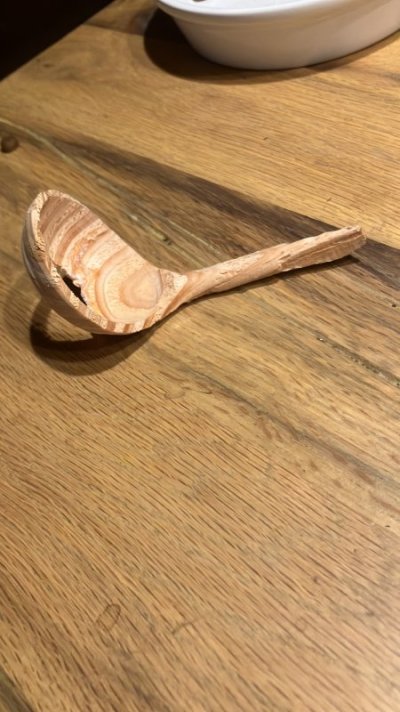

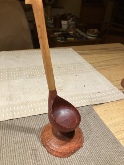

Als de steel klaar is op de normale manier afsteken en inpassen en lijmen in de onderkant.IMG_7866.jpegIMG_7880.jpeg

Als ik het goed begrijp kun je met dat hulpstuk het werkstuk zowel kantelen als radiaal verschuiven? Of kun je het alleen kantelen en moet je om de as te verschuiven de schroef op een andere plek indraaien?

Schroef is maar op één plek ingedraaid en het kantelpunt zit in het hulpstuk “wobble Chuck”.
Volgens mij verschuift er niks
Niet radiaal , axiaal of tangentiaal maar voor mij was het wel een radicale actie waar ik vijf weken mee bezig ben geweest…. Of het een oorzaak was dat wiskunde niet m’n sterkste punt was weet ik niet……

Het schuren van de binnenkant van de lepel is nog WEL een dingetje 🫣hiervoor zou ik eigenlijk een kogelvormige schuurkop met een diameter van ongeveer 2 centimeter nodig hebben op een as van minimaal 6 centimeter.
Doordat de steelaanzet met een omtrekkende binnendiameter van 3,5-4 centimeter OM je vinger draait vind ik het niet zo’n goed idee om m’n vinger met schuurpapier hieraan op te offeren.
Ik heb wel iets gevonden van het KIRJES systeem maar alleen het opblaasbare kogeltje €46,— vind ik best wel een investering gezien het feit dat ik er met alleen het kogeltje er nog niet ben.
Alternatief is een stok met klittenband erop en daar schuurpapier op. Vanaf 4 centimeter doorsnee lukt dat wel maar 2 centimeter 🤔
Heeft iemand hier een gadged voor ontwikkeld of ideeën omtrent die hij wil delen.
Ik ben benieuwd……
