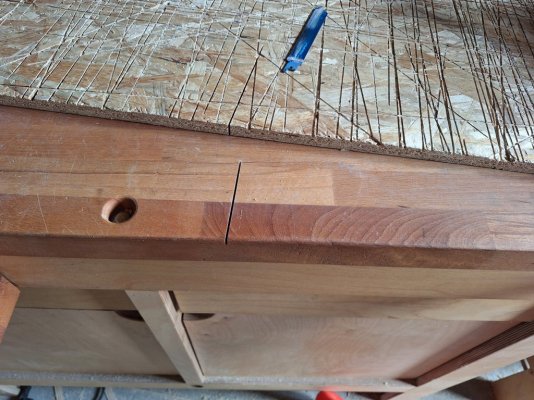

Zorg er trouwens wel voor dat je de diepte instelling terug zet als je van dik materiaal weer terug gaat naar plaatmateriaal zagen. Anders krijg je dit, en dat doet toch wel een klein beetje pijn.

  • Wow
