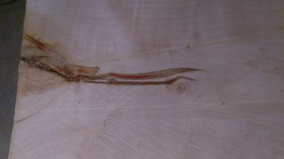

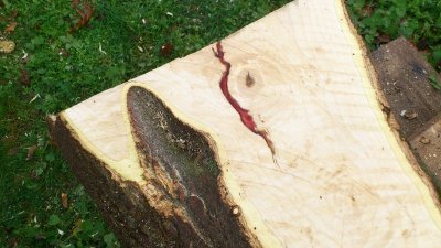

Fel rode verkleuring kwam naar voren bij een van de eerste zaagsneden, dit schijnt een veel voorkomende schimmel te zijn in esdoorns.
Na drogen zal het rode wel helemaal bruin ingedroogd zijn. Weet iemand hier meer van?

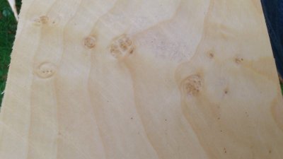

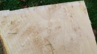

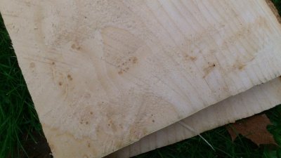

Detail: mag ik deze sproeten Birdseye noemen?
Hier heb ik vrij veel van op sommige stukken.
idem
Op een mooie gladde plank komen ze mooier naar voren
Bloedrode veeg

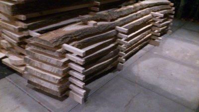

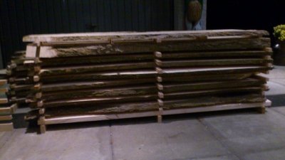

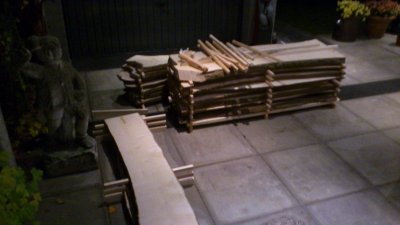

Oplatten

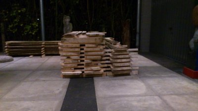

Stapel 1, met bovenop n dikke plak van 7cm, zou dit een goed blad worden voor een werkbank?
Al het esdoorn bij elkaar

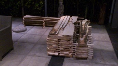

De 2e bovenstam, is dat een woord? 1 van de 2 splitsingen vanuit de onderstam dus :p
Nu heb ik nog 'n stapel kleinere blokken die ik ook in plank vorm wil hebben, wordt vervolgd :)

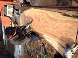

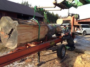

Ziet er goed uit Robert!
Ik heb zelf een aantal bomen naar een zagerij versleept (en recentelijk nog, maar dit keer een lintzaag-molen) en het bij het verzagen van de boom altijd de afstand naar de kern zo gemeten dat hij horizontaal in een rechte lijn loopt zodat wanneer men zaagt, de kern in een en dezelfde plank zit. Dit kan natuurlijk alleen bij een rechte groei van de kern. Later is het dan makkelijk het hout van de kern te ontdoen en kwartiers uit dit stuk over te houden.

Sorry, die foto's zijn nou niet echt behulpzaam. Ze zijn verkleint en zoals te zien een verdraait. Verdraait nou toch. Heb geprobeerd ze te verwijderen maar ook dat werkt niet.
Anyways, de kern is vanaf het zaagbed gemeten aan beide zijden van de stam op gelijke hoogte.

Hoi Botte Bijl,
is niet erg hoor, foto's zijn goed, praatje dan een plaatje etc. Ik kan het goed zien, mooie tekening btw. Zit er metaal in de boom op die 2e foto?
De stam uitlijnen met die swingblade cirkelzaag werd gedaan door de kern/midden van de stam aan te tekenen. En vervolgens voor en achter parrallel te leggen tov de liggende balk van het frame en vervolgens in de hoogte tov de "kar" waar de zaagmotor in hangt. Gewoon met een meetlint, erg precies eigenlijk, 5mm marge zit er niet tussen.

De stam uitlijnen had je dus toch gedaan. Dat was me niet duidelijk maar misschien heb ik niet aandachtig genoeg gelezen en had je het eerder al vermeld. Inderdaad, in de foto word een spijker verwijderd. We hadden er toch al doorheen gezaagd maar voordat ik hem over een paar jaartjes door de vlakvandiktebank druk uit voorzorg toch maar, nu wanneer goed zichtbaar, verwijderd. Ik hoop dat je een goed woordje voor jezelf gedaan hebt bij de zager? Misschien kan de man die je boom verzaagd heeft je wel eens meer aan mooie plankjes helpen, planken die niet perse in jouw tuin groot gebracht zijn!

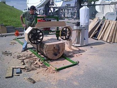

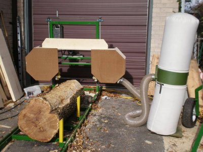

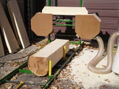

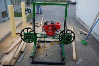

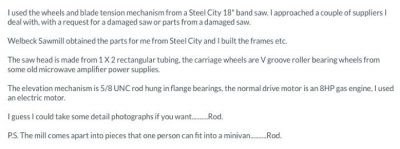

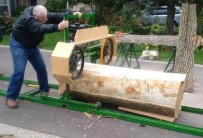

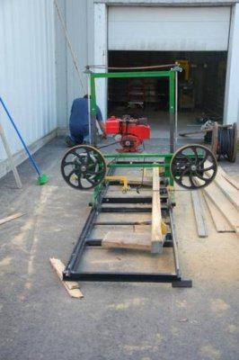

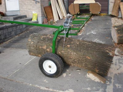

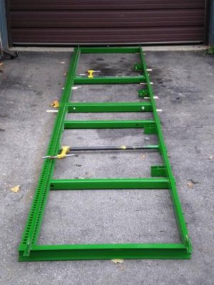

Een lintzaag is een beter machine dan een ketting zaag om planken/balken te zagen, en die kan ook by een handige persoon gemaakt worden, er zijn er allerlei, hier enkele foto’s van een die je in een bestelwagen kunt vervoeren.
De persoon die het gemaakt heeft gebruikte a 3 pk electrische motor, en de volgende persoon gebruikt een 8.5 PK benzine motor van een snow blower (sneeuw blazer ?) De maker gebruikte verschillende onderdelen van verticale lintzaag.
De gegeven maten zijn dikwijls inch maten zoals voor het frame etc
saw frame.jpgwith 8.5 HP motor.jpgback side.jpgside image.jpgsome build info.jpg81 cm Red Oak.jpgsawing Ash with a 2hp electric motor.jpgmore Ash sawing.jpglog arch.jpg
