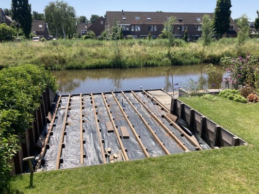

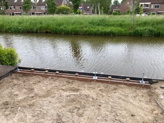

Schroeffundering heb ik ook naar gekeken idd.
Ik denk dat ik het op ga lossen met hardhouten palen van ca. 2,5m met aan 2 kanten daar tegenaan een hardhouten balk. Daarop dan een paaldrager (die ik monter boven een paal) en haaks op die balken de liggers/balken voor de vlonder. De paaldrager laat ik dan door de vlonderplank heen steken. En daar dus op de staanders. De paaldrager wordt een verstelbare variant om evt verzakken een beetje op te kunnen vangen.

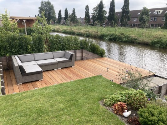

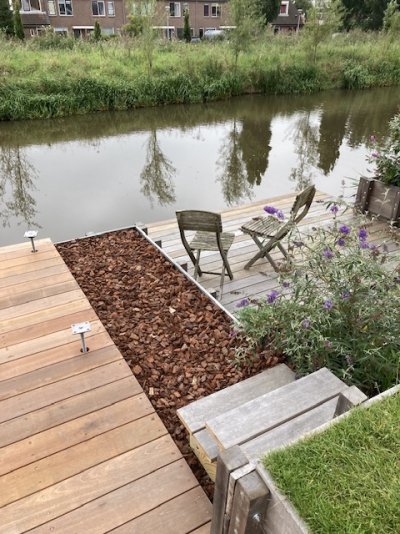

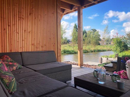

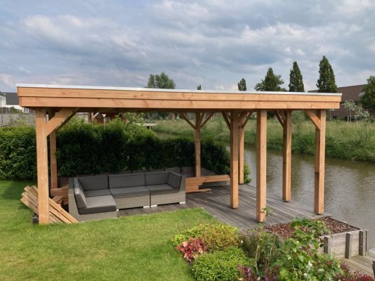

Project nadert zijn eindfase. Laatste wandje er nog in, elektra afmaken en een deur naar de kleine berging nog maken

we hebben een jaar op onze (foto)honger gezeten
foto's zijn in omgekeerde chronologische volgorde geplaatst ?
:) ja, bij de onderste foto zit er nog geen enkel wandje in.
Het heeft even geduurd idd. Ik dacht laat ik in ieder geval even een foto van het eindresultaat plaatsen. Veel topics beginnen wel met een vraag, maar zie je nooit hoe het uiteindelijk geworden is.
