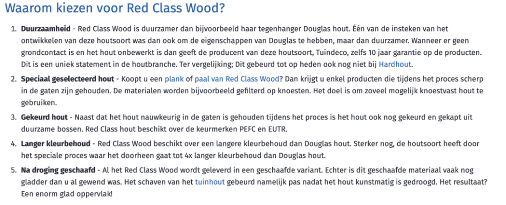

In regulier douglas is die maat wel verkrijgbaar. Waarom wil je werken met Red Class?
Las dat er vrijwel alleen maar voordelen zijn aan Red Class Wood.
Prijs van het totaalplaatje is van belang, maar voor zover ik nu heb kunnen zien zeker niet in het voordeel van Red Class Wood t.o.v. Douglas

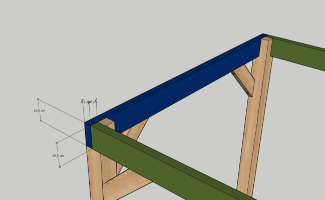

Zojuist even gezocht op 15x20 balken van Douglas. Die lijken inderdaad te bestaan :)!
Zou met een 15x20 balk die groen ingetekende balk nog steeds nodig zijn? Of zouden de ringbalk dan volstaan?
Zat ook nog even naar deze oplossing te kijken:
Die 19,5cm zal dan niet zo snel doorbuigen. Maar vraag is vervolgens of die niet veel draagvermogen verliest?
(note: ik had moeten opletten bij natuurkunde en bouwkunde moeten gaan studeren ouzo...-_-)
