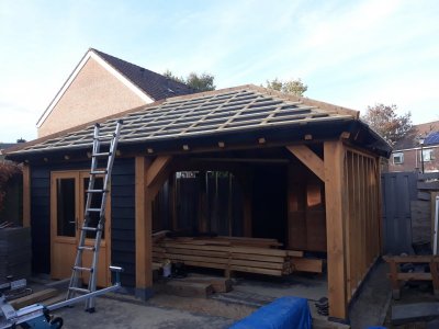

Dank je,
Ik ben de tel allang kwijt geraakt.
Maar denk minimaal zo'n 200uur voor de gebinten construktie, 60uur voor de dakconstruktie, 16uur voor dakbeschot, en dan komt er nog wel 80uur bij voor de wanden dakpannen en afwerking.
Dit is een grove schating:D

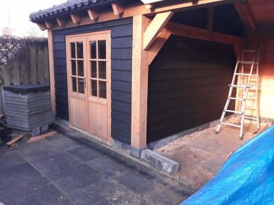

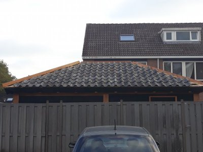

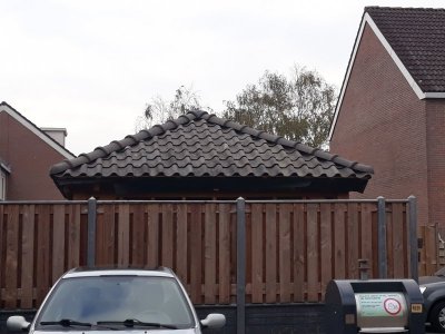

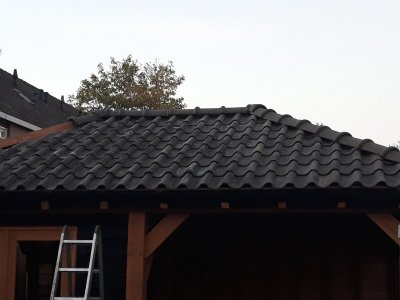

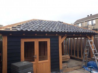

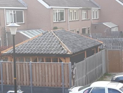

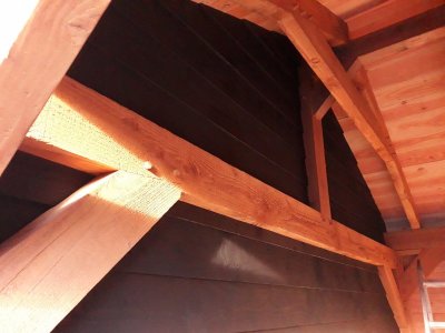

Dank je jelte,
Het zat wat tegen met de ondervorst (rol).
De combinatie van hoekkeppers en de diepe holling in de pannen zorgde ervoor dat de ondervorst niet goed aansluite op de pannen.
Ook was het optisch geen gezicht, dus heb besloten om i.p.v. een ondervorst toch gebruik te gaan maken van flexim.
Heb wel de hoek pannen voor 3/4 klaar en de vorsten tijdelijk vastgeschroefd alvorens met flexim af te werken.

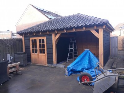

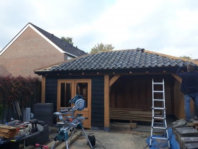

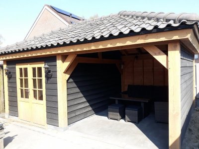

Even een update hoe het er nu bijstaat.
Nog te doen:
*boeidelen.
*zinkengoot.
*elektra / verlichting.
*verhogen binnenvloeren en tegels leggen.
*opruimen tuin.

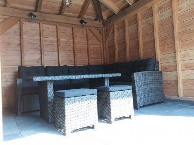

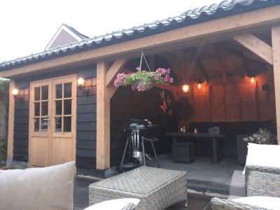

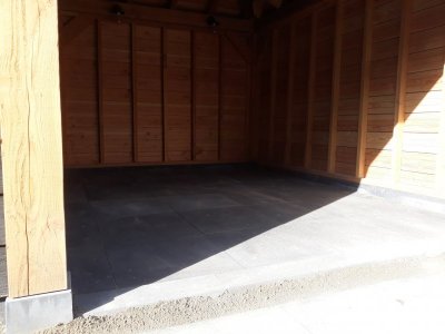

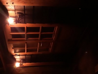

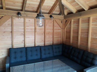

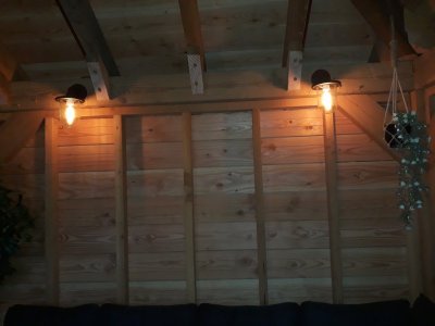

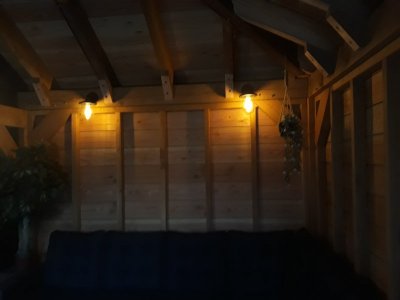

Zo het is weer tijd voor een update, na een winterpauze.
Boeidelen zitten erop en ook heb ik een begin gemaakt met het lichtplan.
Het terras ligt in de overkapping zodat we al wel kunnen zitten in het voorjaar.

Fantastisch, wat een bouwwerk! Om jaloers van te worden...Complimenten David.
Hoe heb je de bekabeling weggewerkt? Ik zie bij de twee wandlampen geen kabels:)
David v
27 mei 2018
119
13
Heerhugowaard
Bekabeling moet nog gelegd worden, ga koper leingwerk gebruiken i.s.m. zwart rubber kabel. Als geheel van bekabeling klaar is plaats ik uiteraard foto's.

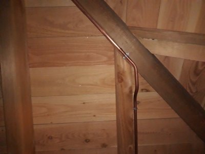

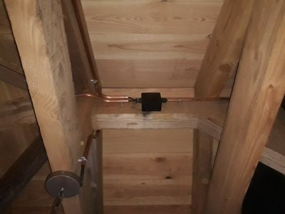

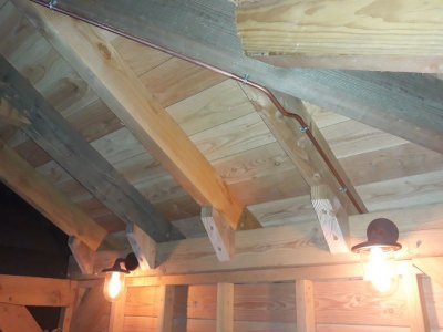

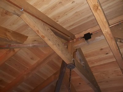

Vandaag het elektra voor de verlichting aangelegd.
De verlichting wordt aangestuurd door klik aan klik uit led dimmers.
Om in stijl te blijven heb ik de elektra buizen onder de overkapping in 15mm koper leidingen uitgevoerd i.p.v. pvc hostalit.
Er gaat 3x 0.75mm zwart aparaat snoer door de koper leidingen naar de lampen en naar de lasdozen 3x2.5mm xmvk vult.
Vanuit de lasdozen gaat er een los koper draadje naar de leidingen zodat alles nog eens extra geaard is en mocht er een lekstroompje optreden spreekt de aardlek aan.
