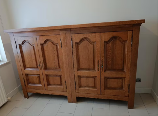

Gezien de hout prijzen redelijk duur zijn, heeft iemand al gewoon goedkope of gratis oudere meubels herwerkt om daar mooie planken uit te krijgen?
Zoiets bijvoorbeeld :

Ik zaag bij meubels de verbindingen door. Dan hou je de stukken hout over waar het meubel van is gemaakt. De gebogen stukken zaag ik recht. De panelen zou ik op de lijmnaden in stroken zagen. Dan de rommel er af zagen, zodat je rechthoekige planken over houdt.

Ik gebruik ook oude meubels, tafel[poten of vloerdelen. Ben er wel een keer de mist mee ingegaan omdat het bij thuiskomst bleek dat het gefineerd notenhout was ipv massief. Had ik echt niet gezien.....
De oude delen idd loszagen op de lijmnaad, vlakken (meteen is dan de oude afwerking verwijderd) en opnieuw verlijmen tot de panelen die je nodig hebt.
Ik kijk vooral naar tafelbladen en salontafels omdat daar het meeste bruikbare hout in zit. Zo'n kast als hierboven vind ik al weer te groot en te bewerkt om er iets uit te halen.

Dat moet wel hier te doen zijn, aan de zijkanten die met een handzaag doorzagen en dan die panelen wat er over van schiet door de vandiktebank te halen.

Ik vindt het juist leuk dat je allemaal verschillende kleuren hebt. Dat geeft een beetje leven. Ik zaag zo'n kast vaak uit elkaar met een decoupeerzaag. Je komt nog wel eens wat verborgen ijzerwerk tegen. Ik mol dan liever een decoupeerzaagblaadje van 50 cent.

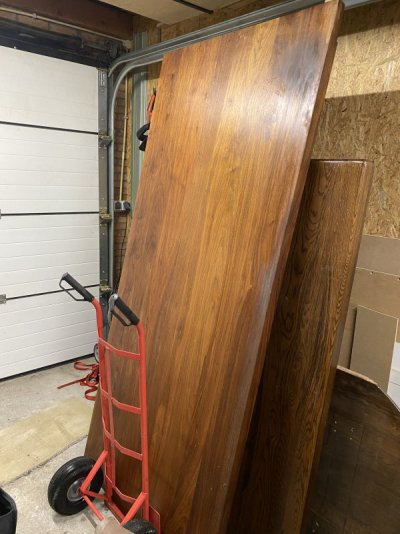

Noten en eiken tafels te kust en te keur op marktplaats. Vaak massief eiken 4 cm dik. Ideaal toch.
Net van de week een ovalen tafel opgehaald, 4 cm dik eiken voor 30 euro. En nog 2 massief eiken tafels 60 x 60 cm. Dit wordt mijn wasmachine verhoger. Lekker degelijk en voor die paar tientjes niet klooien met andere constructies.
Heb nog 2 notenhouten tafelbladen staan. 2 meter en 2.20 meter lang. Wil ik verbouwen tot Deens Ovaal eettafel. Die waren niet perse goedkoop.
Heb eens een grote ovalen eiken tafel, ook 4 cm dik gratis opgehaald.
Heb nu een schaafbankje op de kop getikt en dat creeert weer nieuwe mogelijkheden.
Heb hier op onze grofvuil stort 5 complete pakken massief eiken parket zien liggen. Nog nieuw in het plastic. Ik smeekte om ze eruit te mogen halen maar de gemeente medewerker stond dat niet toe. Die sturen het liever naar de vuilverbranding. Zelfs 100 euro voor een goed doel mocht allemaal niet.
Ben idd nu hier eens aan het kijken op 2ehands en er staat wel wat op voor weinig geld.
Alsook een 2 op 1m grote massieve notelaar tafel van een 80 euro wat dan wel echt niet duur is voor notelaar.
