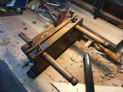

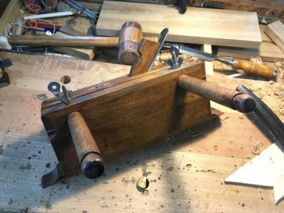

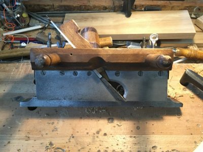

Ik heb een tijd geleden deze ploegschaaf opgeknapt:
Er zat een beitel bij die eigenlijk te dun is voor het meeste werk. Vervolgens een andere beitel ervoor op maat gemaakt maar ik kan met beide beitels geen goede sponning schaven.
Het lijkt me leuk om deze schaaf weer werkzaam te krijgen!

Beste Gerben,
Dit noemen ze volgens mij een Varken. Een groefschaaf die diepe groeven kan maken.
De dunne beitel is dus waarschijnlijk wel origineel.
Dit is een sponningschaaf, verstelbaar en met voorsnijder zodat je ook dwars op de nerf kunt schaven.
De beitel is hiervoor ook schuin in het blok gezet, zodat deze van binnen naar buiten de spaan al scherend afneemt. Dit is voor een beter resultaat dwars op de nerf. Ook zodat de spaan goed afgevoerd kan worden en niet tussen de binnenrand en de schaaf kan komen. De schaaf moet gedurende het hele proces strak tegen de geleider gedrukt worden en de schuin ingelaten beitel helpt ook om dit voor elkaar te krijgen, de configuratie trekt de schaaf aan. Verder is het heel belangrijk dat er ook een vouw van ten minste 10 graden minder dan de zijkant van de schaaf aan de zijkant van de beitel zit. Net zoals bij de zool van een schaaf heb je ook een vrijloophoek nodig aan de zijkant als je een recht vlak wil maken (de zool of zijkant/geleider wilt kopiëren). Je zult merken dat het dan veel makkelijker is om de geleider strak tegen het werk te houden en het gevaar om schuine sponningen te schaven is veel minder groot.
