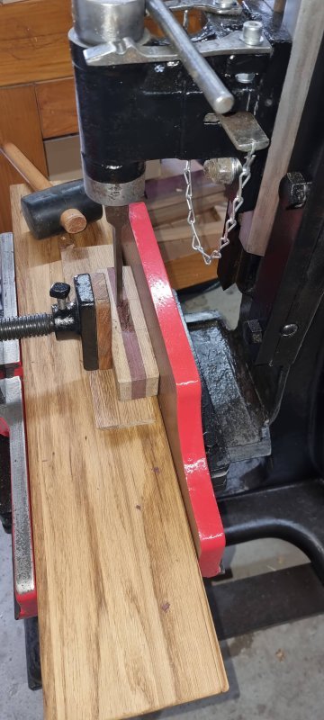

Prachtig, wat werkt deze "machine" goed zeg! Ik heb daar met de hand toch heel wat meer moeite en herrie voor nodig, Een beitel en een hamer kost wel minder ruimte natuurlijk. Jaloers!

en mijn beitels zijn nog niet eens perfect geslepen :p. Ik merk dat de klem de neiging heeft zichzelf weg te duwen, je moet hem echt mega vast draaien wil het ding zin hebben, want de beitel kan zichzelf in hout wat op spanning staat (zoals dit verlijmde blok) nog wel een beetje vastduwen en dan trek je het hout mee omhoog.
Ja dat herken ik.
Heb het klemblokje verder opgeruwd met grof schuurpapier, dat helpt een beetje.
Wat vooral helpt is scherpe beitels plus af en toe met kaarsenvet langs de beitel.
Olie op het draadeind ban de klemklos helpt ook om makkelijker strak aan te draaien.
Vooral kleiner werk met minder gewicht en klem oppervlak kan lastig zijn.
Ik ga nog wel experimenteren met stukje leer oid op het klemblok.
Goeie tips!!! Ga ik ook allemaal even proberen binnenkort :).
