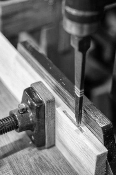

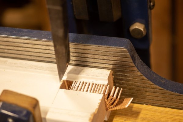

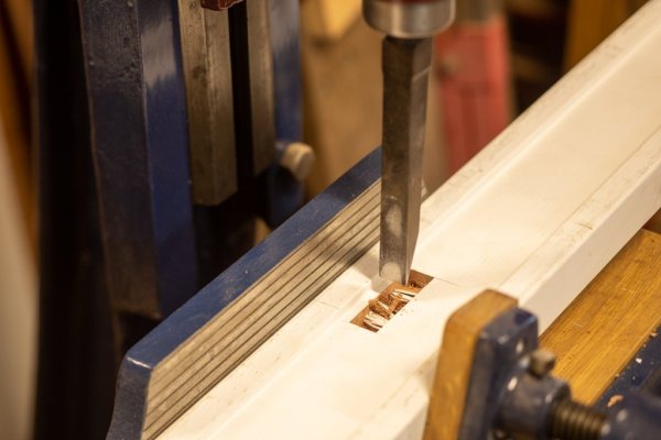

Ondertussen wat ervaring rijker.
Nu de gatensteek er staat word hij regelmatig gebruikt.
De beitels zijn snel te wisselen en instellen gaat ook vlot.
Met vurenhout is voorboren niet echt nodig.
Bij eiken is een enkel voorgeboord startgat in het midden wel aan te bevelen.
Voordelen zijn: snel en nauwkeurig werken, geen lawaai en stof !!
Nadelen: groot en zwaar.
Mijn oude langgatboor kan op geen van deze punten tippen aan deze kolos🙃
Mijn beperkte beschikbare meters (14m2) dwingen mij kritisch te kijken naar elk stuk gereedschap dat binnenkomt.
Deze gatensteek gaf me wat twijfels, maar nu hij zijn meerwaarde heeft bewezen is het zeker een blijver.
De nostalgie die het meebrengt helpt daar zeker ook bij🙂

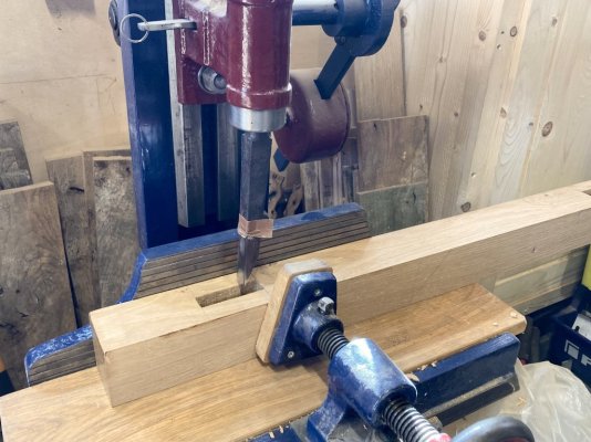

Zowee, dat werkt mooi, stil inderdaad, en niet supergroot toch? Kan me voorstellen dat er wel een hoekje te vinden is waar ie in past, zeker als je kijkt hoe snel je er gaten mee kapt. Gaaf ding.
Waarderingen: Ruben houtklusser
Ruben houtklusser
Bezig met hout
6 jul 2020
712
1.126
Zuid West Drenthe
Door de uitslag van de hefboom heeft hij extra ruimte achter de machine nodig.
Dit betekent dat hij een diepte van 110cm inneemt.
Daarnaast wil ik ook deurstijlen kunnen bewerken, dus ben je minimaal 210cm vrije ruimte naar links als naar rechts nodig (tenminste wanneer je zoals ik altijd de paring tegen de vaste aanslag plaatst)
Het bleek nog wel een puzzel te zijn in mijn kleine werkplaats.
Even verzetten is niet echt praktisch met zijn gewicht en belemmert de acute inzetbaarheid.
Hij heeft nu een 2e keus positie, als ik binnenkort wat dingen heb kunnen aanpassen gaat hij naar de 1e keus positie.
Het is inderdaad een plezier om mee te werken en dat maakt mij erg vergevingsgezind:)
