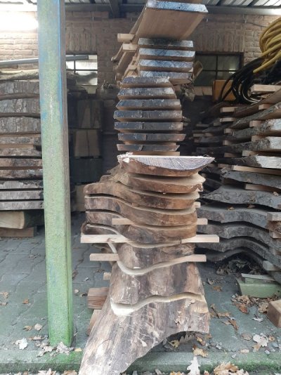

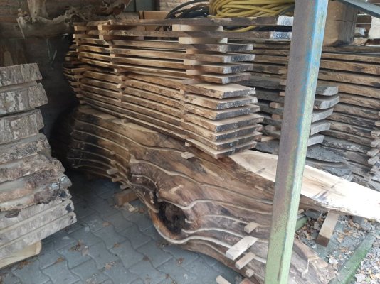

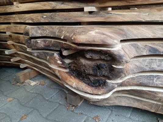

Vandaag het hout opgelat en de uiteinden met gesmolten kaarsvet ingekwast. En nu een paar jaar geduld tot het winddroog is 😀
