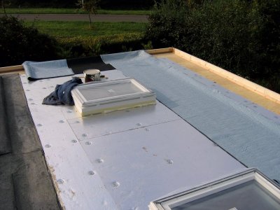

Ik heb hier op de keuken een nieuw dak laten leggen en de zeeg eruit laten halen. Daar zijn idd van die 50mm PIR platen opgelegd die op de dakplaten zijn geschroef waarna het geheel is afgewerkt.
Omdat ik wel een dak wilde hebben waarop ik kan lopen voor ander onderhoud heb ik er een soort frame met steigerplanken op gelegd. Eerst een paar rubberen tegels, daar een graniet oid tegeltje op en daar een hardhouten frame op waar de steiger planken op zijn geschroefd met ongeveer 4 cm tussen ruimte per plank.
Planken NIET geschuurd om ze ruw te laten tegen uitglijden. FLink wat lagen in erg goede witte verf gezet en klaar.
Dat was gelijk een mooi plateu om de dakkappel te vervangen. Had ik dat frame niet gehad dan was mijn dakbedekking zeker kapot gegaan.
Bijkomend voordeel... Het geheel is wit en weerkaatst de zon in de zomer waardoor het dakrubber langer meegaat en bij stortregen dempt het het geluid.

Verzwaren is niet nodig als je de isolatie of de onderlaag van dakleer vastschroeft op de constructie.
A
Ja, zo heb ik het ook aangepakt, de EPDM laag er op geplakt.
