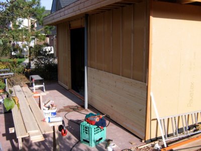

Ik heb mijn uitbouw van de werkplaats ook van SLS van 89 mm gemaakt, is prima geïsoleerd. De sterkte haal ik ook vooral uit de OSB platen van 18 mm die ik aan de binnenkant heb gebruikt. Bij mij is de volgorde:
OSB 18 mm
Dampdichte folie
SLS met steenwol
Pavatex 20 mm als dampremmer en extra isolatie
Latten voor de
Buitenbetimmering van 18 mm
Hieronder een foto. Voor meer info kun je in mijn topic kijken over de werkplaatsuitbreiding.

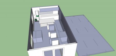

Plaats een Tl balk boven je werkbank zodat je op je werk genoeg licht hebt. Tevens kan je beter meer stopcontacten plaatsen dan 8 st. En plaats overal dubbele stopcontacten.
Wat wil je als vloer van je werkplaats?
Tevens zou ik de kasten op de korte wand plaatsen zodat je ze op werk hoogte kan maken. En je kan op die plek de grootte maten platen kwijt. + wat rest stukken.
OSB 18 mm
Dampdichte folie
SLS met steenwol
Latten voor de

Jij bedoelt dan zoiets?
Dan zit ik met het nadeel dat de vierkantengatenboor niet de lengte aankan dat de paneelzaag aankan...de paneelzaag kan tot 2,5m zagen, en ik ben van plan om een dressoir te maken van 2,4m, zodus op mijn 1ste tekening kan ik m'n stuk altijd aan de gepaarde kant aanhouden en kan de machine blijven staan, in de breedte zoals hier getekend heb ik maar een binnenmaat van +-4,2m dus 2,1m als ik die mooi op het midden zet.
Zal nog wat verder nadenken :D
Dat french cleat systeem dat jij toont is toch practisch hetzelfde als de 45° variant?

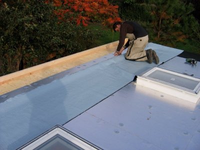

Voor het dak kun je beter aan de buitenzijde isoleren evt. met afschotisolatie (warmdak), dit geeft veel minder risico op vochtproblemen en is minder werk.
Opbouw dak bi-bu:
- balklaag;
- beschot (OSB);
- dampremmende folie;
- isolatie;
- EPDM.
Bekijk bijlage 12201
Je kan de machine op een verrijdbare kar zetten als je groter dan 2.1 moet boren. en die je gewoon tussen je werkbank kan schuiven. Het is hetzelfde maar alleen jij zaagt hem op 45 graden. Ik weet alleen niet welke systeem beter is.
Opbouw dak bi-bu:
- balklaag;
- beschot (OSB);
- isolatie;
- EPDM.

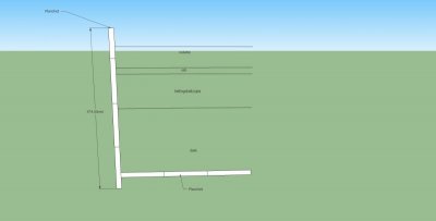

Ik zit beetje te denken aan het dak, stel:
Dakbalken 196mm , hellingslatten 100mm (dit is als ik minimum 1,5% helling overal wil), OSB 18mm, isolatie 60mm dan zit je al op 374mm, dan nog eens 50mm vanboven en 50 vanonder als oversteek van de planchet is dit al 474mm...dit vind ik nogal veel...
vb:
edit: hier staan geen dampscherm of epdm op omdat dit niet zo een grote invloed heeft op de afmetingen
vb:
Als je gewoon afschotisolatie gebruikt heb je de hellinslatten niet nodig aan de hoge kant kom je dan op 196+18+60+(4,5*12 voor afschot)=328mm. Je kunt je balken naar buiten toe natuurlijk verjongen, waardoor je dakrand minder hoog wordt als je dat bezwaarlijk vindt. Je kunt de ruimte tussen de balken binnen dan wel open houden en hebt dus extra hoogtebeleving.
