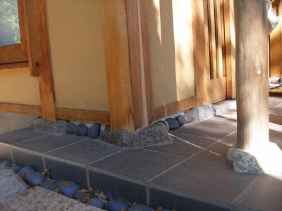

Bij het aanwerken van stijlen aan een natuurlijke steen zoals hieronder houd ik de cirkelzaag ondersteboven met de zaag van me weg en 'frees' ik tot de afgetekende lijn. Met de kap naar achter getrokken en de motor vergrendeld.

Is dat werk op de foto van jou, Mathieu?

Dat is een detail van een project dat we verschillende jaren geleden deden in Marin County.
