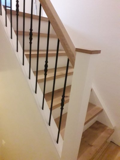

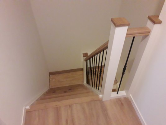

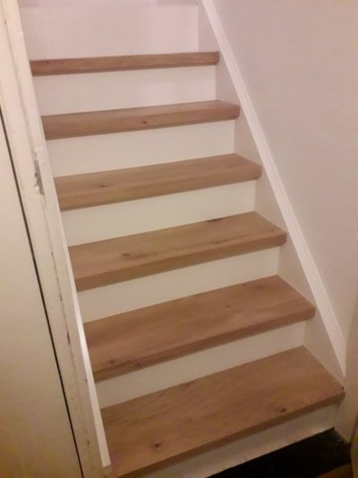

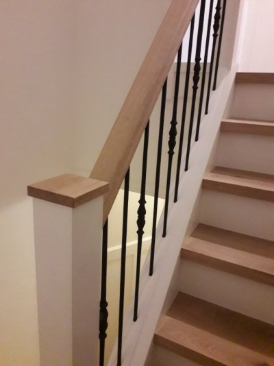

Even een update van de stand van zaken.
De beide trappen zijn inmiddels klaar. Het nieuwe traphek met leuning ook. De leuning van de onderste trap ligt ook klaar, maar moet nog gemonteerd worden.
Op het plateau moet nog een eiken vloer komen, maar dat komt nog.
Voor de rest zeer tevreden met het resultaat, en ik wil dan ook iedereen bedanken voor de tips en trucs. Ik ben blij dat ik @chevy66 zijn advies heb opgevolgd mbt de masieve treden ;)
De trap kraakt totaal niet en loopt goed voor de ruimte die er is.
Maar wat fotos doen het natuurlijk beter dan de letters.. dus bij deze.

Nette trap. Het strakke houtwerk combineert mooi met die sierlijke spijlen.

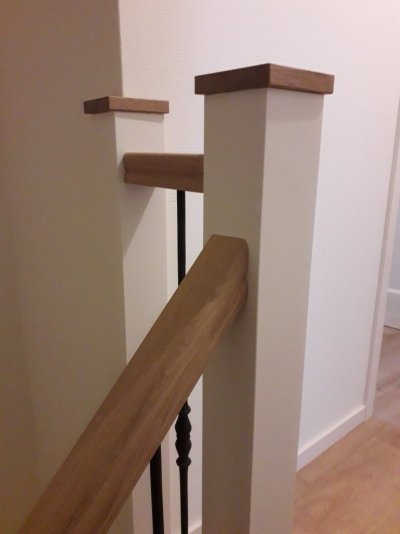

mooi resultaat, heb je de leuning ook zelf gemaakt ? Waar vind je die mooie spijlen ?
Leuning is ook zelf gemaakt. Gemaakt van een eiken balkje van 6x4cm. Bovenhoeken afgerond met een radius, en halverwege beide zijkanten met een bolfreesje een holletje erin gemaakt. Ligt lekker in de hand.
De spijlen heb ik van bouwartikel.nl

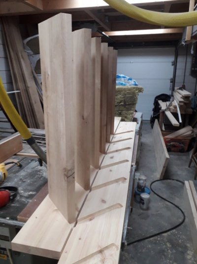

Wat een mooi werk heb je daar geleverd!
Zeer leerzaam als ik zelf ook op het punt sta een vergelijkbare trap te maken alleen zonder stootbord.
Ik vraag me wel nog een paar dingen af die ik niet goed uit de text en tips heb kunnen halen. Misschien dat je die zou willen toelichten.

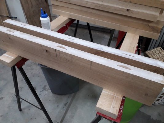

Hoe breed/dik is je trapboom eigenlijk?

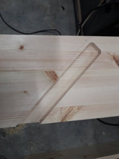

hoe diep heb je deze boom ingefreesd? 1/3 van dikte?
en begrijp ik nu goed dat elke trede uit 2 gelijmde delen incl Lamello's bestaat?
naast de witte lak op, wat voor behandeling heb je het eiken zelf gegeven? rubio, skylt,alleen geschuurd, iets anders of niets?
en hoe heb je de leuning en palen vast gemaakt aan elkaar en aan de grond? gewoon met schroeven die je voor het lakken hebt dicht geplamuurd?

Mijn trapboom is 40mm dik en volgens mij 280mm breed en ik heb de tredes 15mm in de trapbomen gefreesd.
De trapbomen zijn van grenen gemaakt en zijn dekkend geverfd. De tredes zijn gelakt met skylt ultra mat (3 keer).
De palen zijn vasgezet aan de trapbomen en aan het plateau met lange schroeven en zitten als een huis. De leuningen heb ik eerst vastgezet met 2 lange schroeven, en daarna zijn de gaten geplamuurd en geverfd.

Echt heel mooi gemaakt. Om trots op te zijn.
Enkele vragen, gezien ik ook met een trap met massief eiken treden bezig ben:
Waarmee zijn de stalen spijlen aan het hout bevestigd, Hitack of zoiets?
En bevalt de skylt lak, geen last van gladde treden?

Ik heb de spijlen vastgezet met een klein dotje lijmkit. Niet zoveel dat de kit er weer uitkomt, maar net genoeg om het vast ze zetten.
En de skylt bevalt prima, niet te glad. Skylt is eigenlijk ook een vloerenlak.
