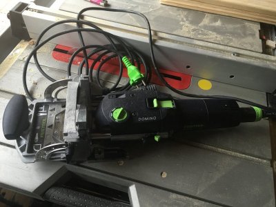

Gisteren mijn Incra freestafel en triton frees gekocht, fijn om eindelijk Sander zijn snoepwinkel te zien. Nu in alle rust de tijd nemen om het allemaal in elkaar te zetten.
