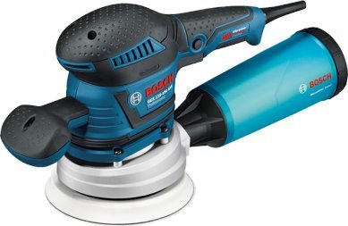

Zojuist deze jongen binnen gekregen :)
Heb nu al zin om te schuren iets waar ik normaal een hekel aan heb.
Heeft er iemand goede tips voor goed en betaalbaar schuurpapier?
Hoe is de standtijd van het ecotools papier?

Mirka schuurgaas! bij gereedschappro bijvoorbeeld
Ik heb er drie deuren met 1 vel gedaan, en ik had nog 6 deuren met datzelfde vel kunnen doen
Absoluut! Ik ben sinds kort over op Mirka Abranet en de tijd dat dat spul meegaat is echt ongelofelijk! om nog maar te zwijgen van het schuurgemak...

ecotools papier is ook prima.
Heb et zelf ook voor de machine en et is niet weg te slijten.
Loopt ook niet vol.
13.280
3.964
Ik merk bij professioneel gebruik geen verschil tussen papier van ecotools en festool brilliant.
Alleen de prijs is veel aangenamer.
