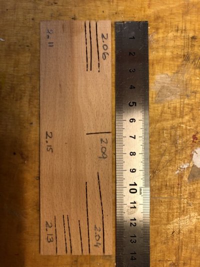

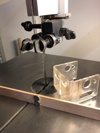

Even een update: vandaag een ‘bandsaw-buddy’ gemaakt (bedankt voor de tip @elzenmaa). Verder heb ik het plastic beschermkapje weggehaald, want die belemmert het zicht op de bovenste geleiders.
Het lint is nu gecentreerd op de ‘gullet’.
De eerste zaagsnede was hoopgevend, 4 cm dik beuken gezaagd op ongeveer 2 mm. Resultaten op de foto 😊. En nog steeds met het eerste lint; de nieuwe worden vanavond door dhl gebracht. Op de 2e foto mijn bandsawbuddy en het weggehaalde kapje.
Iedereen bedankt en wordt vervolgd zodra ik de nieuwe linten kan proberen, zal wel het weekend worden.
